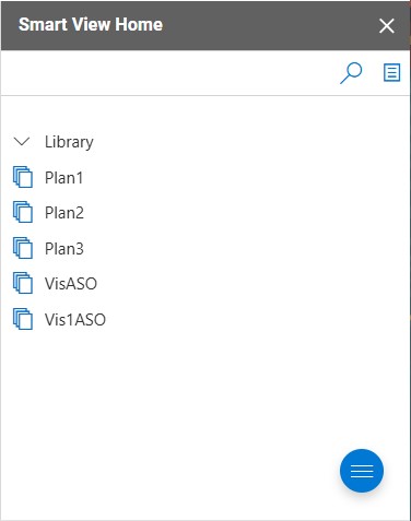

Smart View 首頁面板
Smart View 首頁面板提供程式庫的樹狀檢視,此程式庫包含計畫、表單、特設方格、立方體,以及您資料來源中的其他物件。您可以展開資料夾,然後按一下物件名稱來開啟它。
第一次連線至 Smart View 時,您可以直接從連線對話方塊中按一下啟動首頁來啟動「首頁」面板。您也可以從功能表啟動該面板。在擴充功能功能表中,選取 Smart View for Google Workspace,然後選取首頁。
Smart View 首頁面板,其中顯示程式庫和立方體

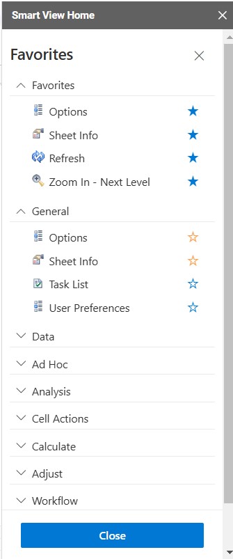

我的最愛功能表
有一個存取 Smart View 命令的簡單方式,就是將其設為我的最愛。您可以選取經常使用的命令,它們會顯示為固定在我的最愛面板的最上方。當您想要使用某個命令時,只要按一下 Smart View 首頁面板中的 「我的最愛」圖示 來開啟我的最愛面板,然後按一下某個命令即可,無須瀏覽擴充功能的 Smart View for Google Workspace 功能表來存取該命令。
若要新增我的最愛命令,請參閱新增我的最愛。
「我的最愛」面板,其中有幾個功能表被新增為我的最愛。其他功能表則依其各自的群組標頭加以分類。

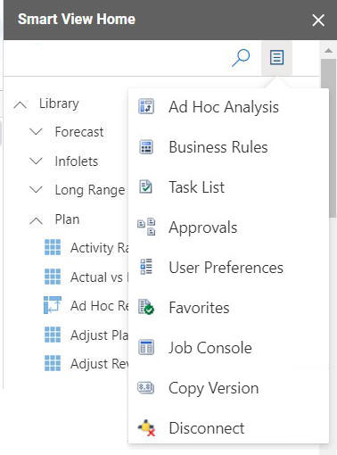

動作功能表
「動作」功能表位於智慧型檢視首頁面板,按一下 動作功能表圖示 即可啟動。此功能表可讓您存取各種功能,例如「工作主控台」、「複製版本」、「商業規則」、「任務清單」、「核准」、「使用者偏好設定」、「我的最愛」及「中斷連線」。
「動作」功能表

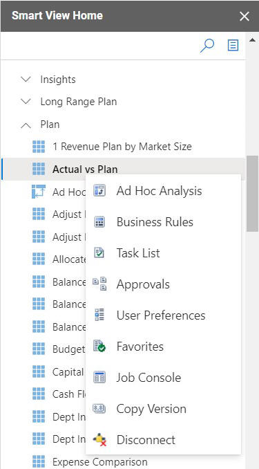

滑鼠右鍵功能表
您可以在 Smart View 首頁面板中表單、特設方格及其他物件上按一下滑鼠右鍵來開啟所選表單與特設方格,以及啟動「工作主控台」、「複製版本」、「商業規則」、「任務清單」、「核准」、「使用者偏好設定」及「中斷連線」等功能。這些選項在 Smart View 首頁面板中「動作」功能表下也有提供。
在以下範例中,當您選取實際與計畫表單並按一下滑鼠右鍵時,可以使用特設分析選項直接以特設分析模式開啟表單。同樣地,如果您在特設方格上按一下滑鼠右鍵,則可以使用開啟表單選項將其開啟成表單。
滑鼠右鍵功能表
