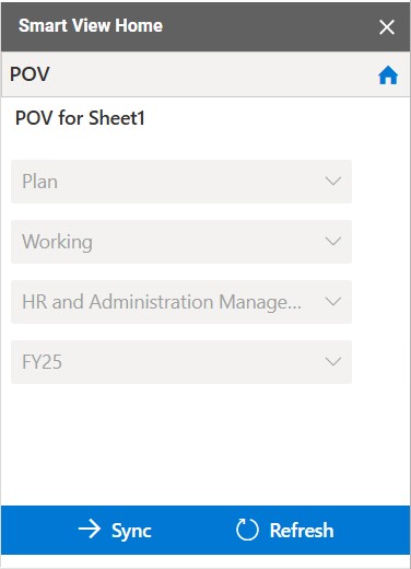

從我的最愛啟動 POV 面板
除了從功能表導覽啟動 POV 面板 (如上述小節所述) 之外,您還可以從 Oracle Smart View for Google Workspace 中的我的最愛功能表更快開啟 POV 面板。在 Smart View 首頁面板中,按一下 「我的最愛」圖示,展開資料區段,然後按一下 POV。您可以將其標示為我的最愛,使其顯示在清單最上方的我的最愛區段中。
當您從我的最愛功能表啟動 POV 面板時,該面板會在 Smart View 首頁面板內開啟。您可以按一下 「首頁」圖示 來關閉該面板並回到 Smart View 首頁面板。
POV 面板,當中顯示工作表名稱與相關 POV 維度,以及「首頁」圖示、「同步」按鈕和「重新整理」按鈕
將 POV 面板與作用中工作表同步
在 Smart View 中,您可以處理同一試算表中跨工作表的多個表單與特設方格。POV 面板中的同步與重新整理按鈕可協助您將 POV 面板的相關資訊環境保持到作用中工作表中。
這些按鈕在下列情況相當有用:
  • 在工作表之間切換:當您處理表單或方格並開啟 POV 面板時,它會顯示目前所開啟表單或方格的工作表名稱與 POV。如果您切換到另一個工作表頁籤中的另一個表單或方格,POV 面板並不會自動同步以依據新工作表的內容顯示 POV 維度。它會繼續顯示先前工作表的工作表名稱與 POV。
    • 若要顯示作用中表單或方格的個別 POV 維度,請按一下同步。POV 面板現在便會顯示作用中工作表的名稱,以及與表單或方格相關的 POV 維度。
    • 若要重新整理作用中工作表上的資料並將 POV 面板與工作表同步,請按一下重新整理。工作表會進行重新整理,而 POV 面板現在則會顯示作用中工作表的名稱,以及與表單或方格相關的 POV 維度。
  • 插入屬性:插入屬性時,如果您從成員選取器選取屬性並按一下插入,該屬性維度並不會自動列在 POV 面板中。請按一下同步以在 POV 面板中顯示新增的屬性維度。
