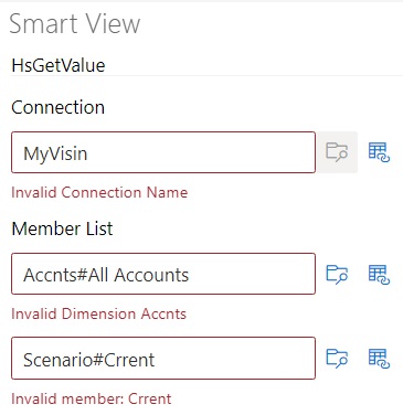

    以下是您可能看到的部分錯誤:
    • 連線離線或無效
    • 無效的選擇
    • 成員名稱無效或和選取的別名不相符
    • 維度名稱無效或和選取的別名不相符
    • 未完成 Dimension#Member 組合
    • 遺漏引號或其他次要語法錯誤的一般性「錯誤」
    例如,函式建置器驗證錯誤顯示簡單的拼字錯誤就導致無效的「連線」名稱、引數中無效的維度名稱,以及另一個引數中無效的成員名稱。
    圖 14-5 函式建置器驗證錯誤
    「連線」名稱、維度名稱及成員名稱中的拼字錯誤,讓系統顯示會指明問題所在的內嵌訊息。
