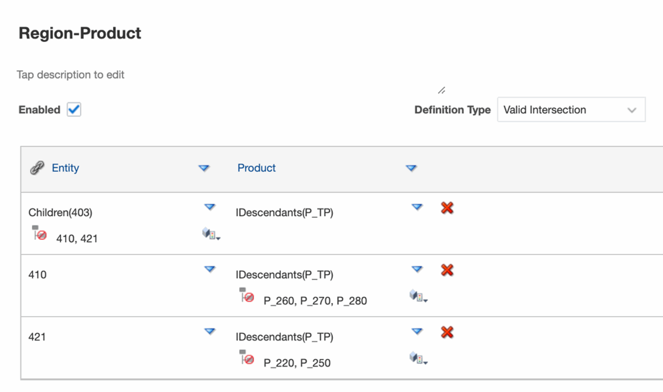

在這些範例中,有效交集規則是在 Cloud EPM 業務處理應用程式中設定,如下所示:Figure 2-*顯示有效交集規則的範例。
有效交集規則
