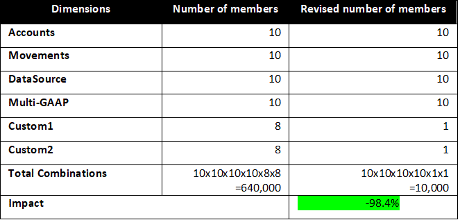

例如,考量一個可設定的整合規則,其中每個來源 POV 的維度集和成員數如下。
可設定的整合規則範例 1
當此類規則的範圍受到限制時,例如僅使用一個 Custom1 和一個 Custom2 (因為可能不需要 Custom1/Custom2 的其他成員),其影響甚鉅。組合數減少了 98.4%,只需要處理 10,000 個組合。
當考量所有其他維度時,效能將會獲得更顯著的提升。

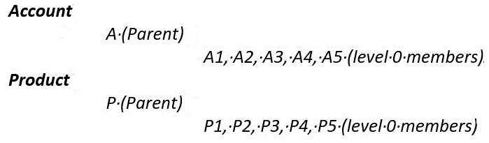

以下列「科目」和「產品」階層為例:
可設定的整合規則階層範例

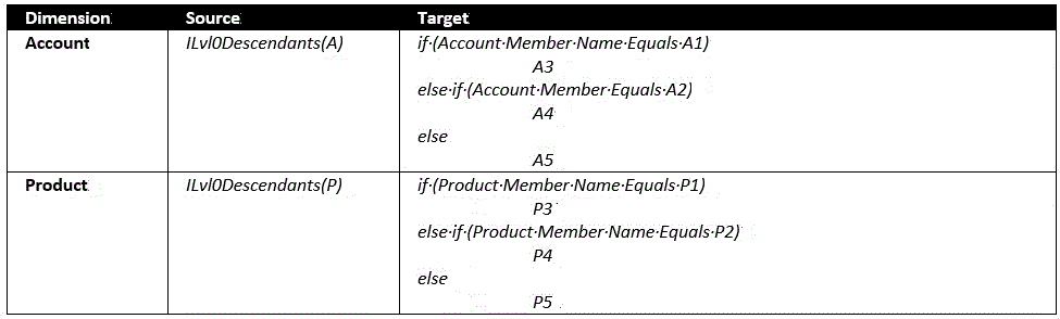

考量一個具有如下條件重新導向的可設定整合規則,並假設所有其他維度都設為適當的成員:
可設定的整合規則範例 2
在上述範例中,每個「科目」和「產品」維度都有三個條件,因此可能的組合總數為 3 * 3 = 9。不過,當多個維度的條件數增加時,會產生許多可能的組合。例如,假設「科目」和「產品」維度各有 25 個此類條件,則會產生 25 * 25 = 625 個組合,由於範圍更廣,因此會導致執行速度變慢。

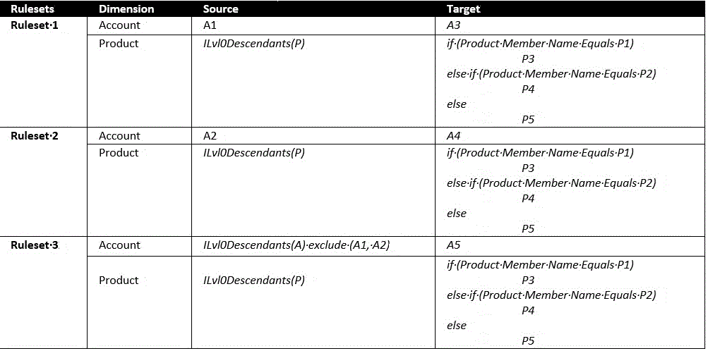

為了獲得最佳執行時間,最好將規則集切分為多個規則集。當可能的組合數 (乘以所有維度重新導向的條件數) 小於 250 時,規則不需要切分。上述範例規則集可以按如下方式切分:
  • 將 if 條件中的成員新增至新規則集的來源。
  • 在最終規則中,新增原始規則集來源中的成員;排除先前規則集中已考量的所有成員。
  • 在新建立的規則集中,「產品」維度和其它維度的重新導向條件將維持不變。
可設定的整合規則範例 3
可設定的整合規則非常容易自訂,提供了無限的可能性。在前述範例中,如果「產品」維度的重新導向條件也基於「科目」維度的成員,則可以仔細微調新切分規則集中「產品」維度的條件和來源,以排除專屬成員。
