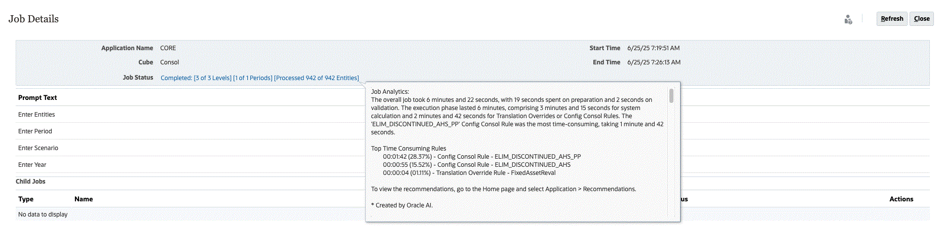

  • 「合併工作分析」可與已啟用混合 Essbase 的應用程式搭配使用。
「合併工作分析」功能可彙總系統計算和自訂的合併報表資訊,並以使用者易讀的格式顯示在與合併工作狀態相同的位置。當合併工作有應用程式建議時,訊息會包含檢視建議的相關資訊。

  6. 當您執行合併工作時,可以在工作主控台中監控狀態。若要檢視狀態,請依序按一下應用程式和工作。合併工作完成之後,會顯示子狀態通知,指出正在產生工作分析。
  7. 當工作分析程序完成時,狀態會回到「已完成」。按一下工作名稱來檢視「工作詳細資料」。
    產生的摘要可在「工作詳細資料」中取得。
