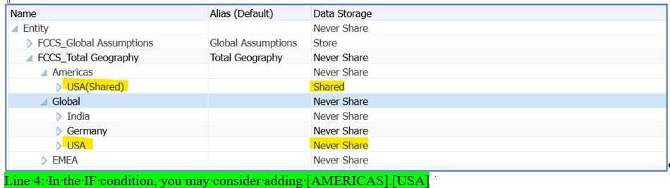

SET HYBRIDBSOINCALCSCRIPT FULL;
Fix ("FCCS_No Data Source", "FCCS_No Movement","FCCS_Local GAAP","FCCS_No Intercompany","FCCS_Periodic",)
 "Cash" (
    IF(@ISMBR("[Global].[USA]"))
     "Cash" = "FCCS_Mvmts_Total"->"FCCS_Managed Data"->"FCCS_Intercompany Top"->"FCCS_Entity Total";
       ENDIF
                           ENDFIX
對於上述指令碼,系統會顯示警告以新增遺漏的共用實體,因為 USA 在兩個位置共用,但僅針對 Global 提及,如本範例所示。
共用實體的計算指令碼警告
註:
對於共用實體警告的使用案例,Financial Consolidation and Close 會將值限制為每個實體僅顯示 10 個共用實體,以避免輸出結果過於龐大,並保持訊息的簡潔。
