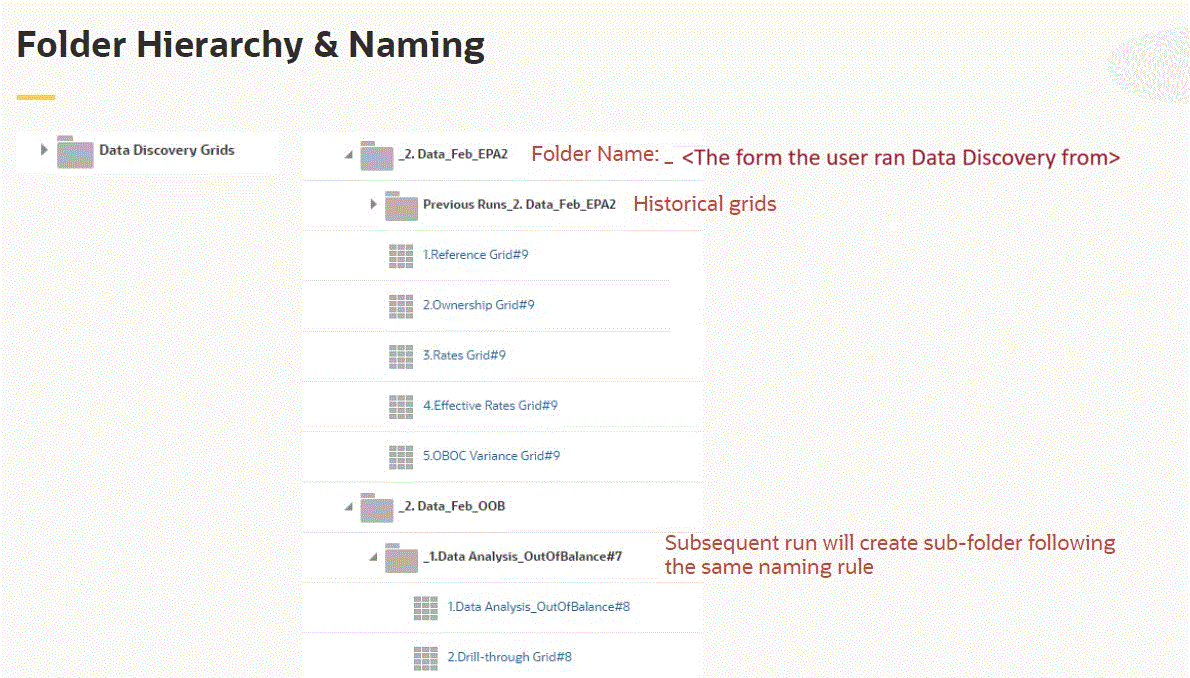

瞭解資料夾和方格的命名
資料探索方格資料夾
「資料探索」產生的所有方格都位於此資料夾下:資料探索方格。
您從中執行「資料探索」的每個表單都有自己的子資料夾,名為 "_" + <表單名稱>。
直接位於每個子資料夾下的方格是最新的方格,舊方格將被移至名為 "Previous Runs_" + <表單名稱> 的子資料夾中。
每個方格都依 <方格名稱> + "#" + <序號> 命名。
資料探索資料夾範例

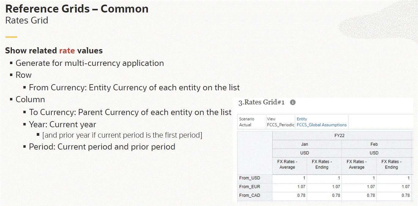

匯率方格
如果已啟用多重幣別,則會隨著參照方格產生匯率方格。
資料探索匯率方格

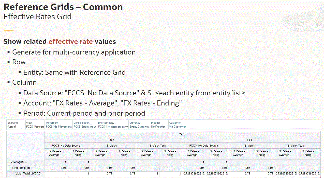

有效匯率方格
如果已啟用多重幣別,則會隨著參照方格產生有效匯率方格。
資料探索有效匯率方格
