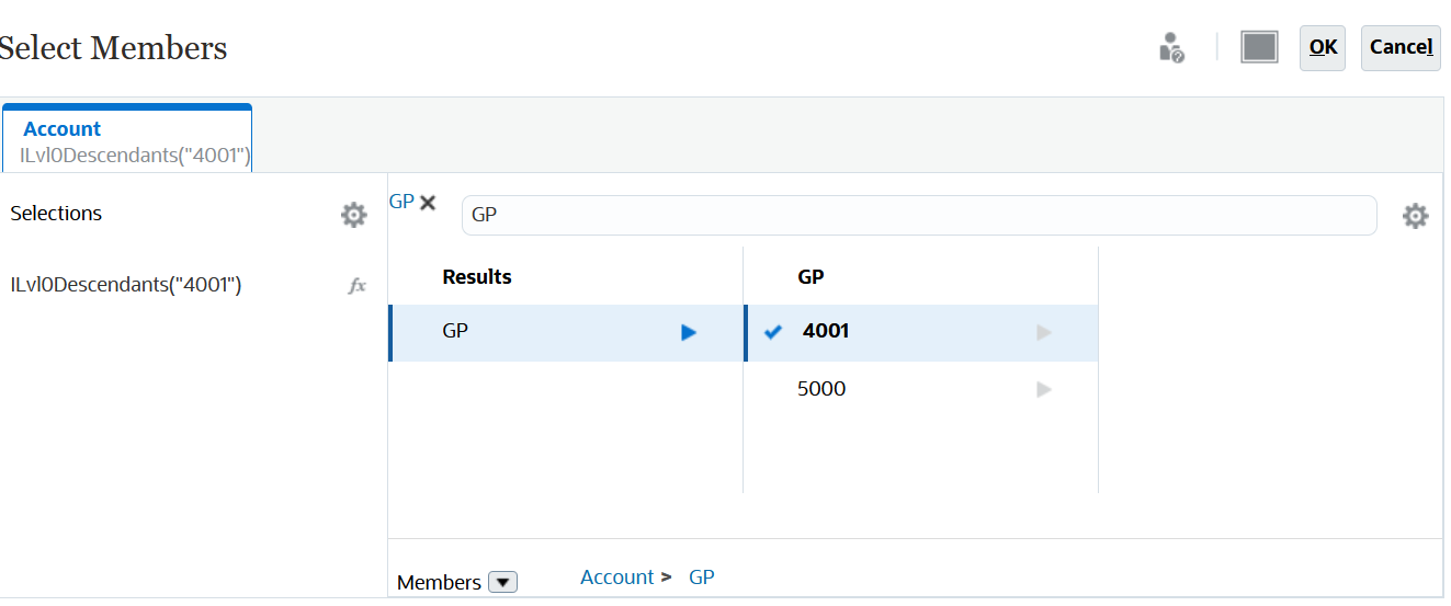

  3. 在「目標對映維度」中,按一下要套用清除和限制條件之維度下的選取。然後,從選取成員頁面中,選取要用於清除和限制選項的成員,然後按一下確定。
    例如,您可以針對 4001 層級 0 子代的清除和限制條件選取「毛利 (GP)」,如下所示:

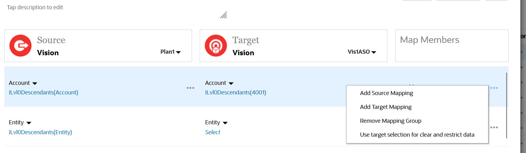

  4. 按一下目標成員旁的對映動作 ( … ),然後選取使用目標選擇來清除與限制資料。
    影像顯示「對映」頁面。

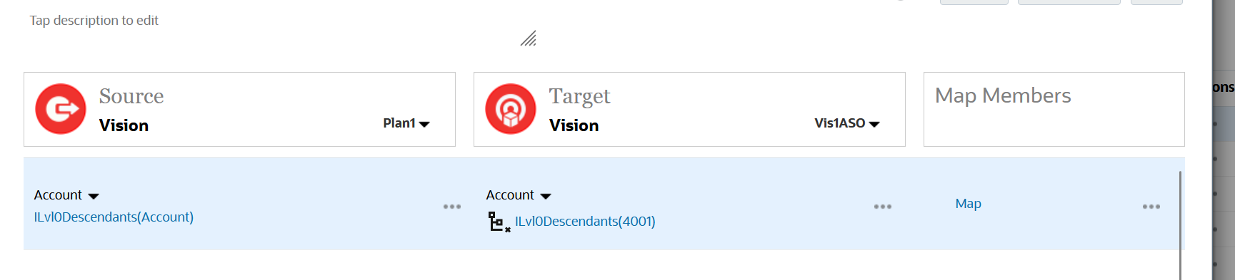

    已標示某個目標選擇來進行目標選擇清除與限制時,標示的成員左邊會顯示 影像顯示清除與限制圖示。 圖示,如下所示:
    影像顯示「對映」頁面。
    在上述範例中,資料對映只會清除 4001 的層級 0 子代。

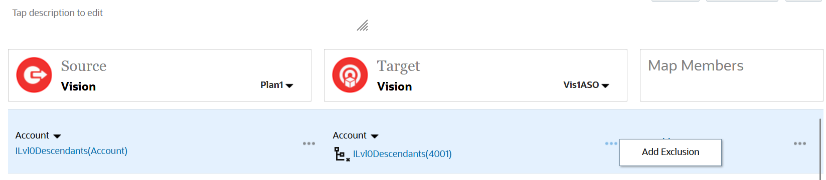

  6. 若要從具有清除與限制條件的目標中排除某個成員,請按一下目標動作 (…),然後選取新增排除。
    只有當目標已啟用「清除與限制資料」選項時,才可使用目標上的新增排除條件。
    影像顯示「對映」頁面。

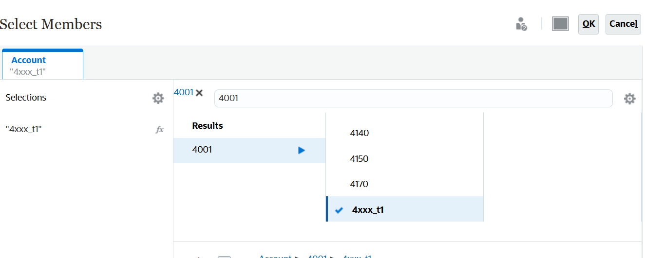

  7. 在選取成員頁面上,選取要從發送中排除的成員,然後按一下確定。
    影像顯示「選取成員」頁面。
    已從對映中排除某個目標成員時,影像顯示「排除」圖示。 圖示會出現在標示的成員左邊。
