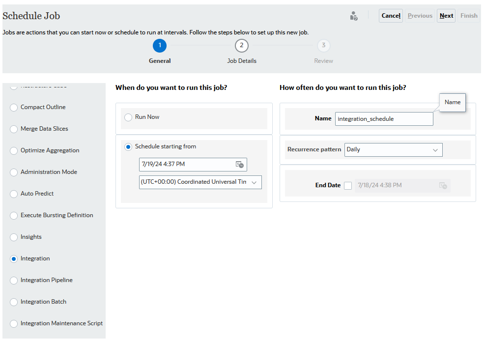

  1. 依序按一下應用程式、工作和排定工作。
  2. 從排定工作頁面的此工作的類型是什麼?中,選取整合。
    影像顯示「排定工作」頁面。
  3. 按下一步。

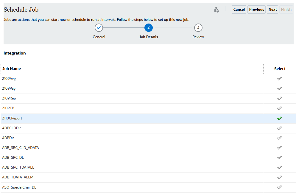

  4. 從工作名稱中,選取要排定的資料規則或整合,然後按一下 影像顯示「選取」圖示。。
    影像顯示「排定工作」頁面。

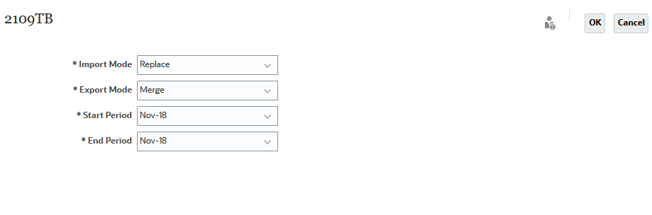

  6. 從匯入模式,選取匯入資料的方法。
    選項如下:
    • 附加 — 保留 POV 現有的列,但將新列附加至 POV。例如,第一次載入有 100 列,而第二次載入有 50 列。在這種情況下,附加了 50 列。在此載入之後,POV 的列合計為 150。
    • 取代 — 清除目標中 POV 的所有資料,然後從來源或檔案載入。例如,第一次載入有 100 列,而第二次載入有 70 列。在這種情況下,移除了 100 列,然後將 70 列載入至 TDATASSEG。在這次載入之後,列合計為 70。
      對於 Planning 應用程式,「取代」會清除您載入的年度、期間、案例、版本和實體的資料,然後從來源或檔案載入資料。請注意,當您在 Planning 應用程式中有年度資料但只載入單一月份時,此選項會在執行載入前清除整個年度。
      在「取代」模式下執行整合到 ASO 立方體時,如果案例成員是共用成員,則只會執行「數值」資料載入。請務必使用完整名稱 (包括完整的階層) 指定成員名稱。如果案例成員是共用成員,「所有資料類型」載入方法就無法運作。
      載入方法「行項目自動增量的所有資料類型」不支援「取代模式」。
    • 合併 — (僅限科目調節)。將變更的餘額與相同位置的現有資料合併。
      合併模式可在上次將資料載入科目調節後只有少許餘額有所變更時,不必載入整個資料檔案。如果對映在兩次載入之間有變更,客戶必須重新載入整個資料集。
      例如,客戶可能會有許多科目 ID,共有 100 列的現有餘額,每列的金額為 $100.00。如果客戶以合併模式執行整合,而來源的某個科目 ID 有一列的金額為 $80,則在執行整合之後會有 100 列的餘額,其中 99 列的餘額為 $100.00,1 列的餘額為 $80.00。
    • 不匯入 — 完全略過資料的匯入。
    • 對映和驗證 — 略過匯入資料,但以更新的對映重新處理資料。
  7. 從匯出模式,選取將資料匯出至目標應用程式的方法。
    選項如下:
    • 合併 — 以來自載入檔案的新資料覆寫現有日期。(依預設,會在「合併」模式中處理所有資料載入) 如果資料不存在,將建立新資料。
    • 取代 — 清除目標中 POV 的所有資料,然後從來源或檔案載入。例如,第一次載入有 100 列,而第二次載入有 70 列。在這種情況下,移除了 100 列,然後將 70 列載入至臨時資料表。在這次載入之後,列合計為 70。
    • 累積 — 使用載入檔案中的資料累積應用程式中的資料。對於資料檔案中的每個唯一檢視點,載入檔案中的值將會加到應用程式中的值上。
    • 減去 — 從目標應用程式中的值減去來源或檔案中的值。例如,當您在目標中有 300、在來源中有 100 時,則結果會是 200。
    • 模擬執行 — (僅限 Financial Consolidation and Close 和 Tax Reporting) 在未將資料載入至目標應用程式的情況下,掃描資料載入檔案是否有無效的記錄。系統驗證資料載入檔案並將所有無效的記錄列入日誌中,其中列出 100 個以下的錯誤。對於每個錯誤,日誌會指出發生錯誤的每筆記錄與其對應的錯誤訊息。日誌詳細資料在「程序詳細資料」中。
      模擬執行會忽略「啟用 Admin 使用者的資料安全性」目標選項,並一律對管理員使用者使用 REST API。
    • 不匯出 — 完全略過資料的匯出。
    • 檢查 — 在將資料匯出至目標系統後,顯示目前 POV 的「檢查」報表。如果目前 POV 不存在檢查報表資料,將會顯示空白頁面。
  8. 從開始期間中,選取要載入資料的第一個期間。您只需輸入要篩選的字元,即可篩選期間。例如,如果您輸入 J,就能篩選出開頭為 J 的月份,例如 June (六月) 或 July (七月)。您也可以按一下下拉清單,然後在還有更多搜尋結果,請進一步篩選下方的編輯方塊中,指定額外的篩選準則。在期間對映中必須定義此期間名稱。
    在期間對映中必須定義此期間名稱。
    使用屬於單一會計年度的開始期間和結束期間。如果期間範圍跨會計年度,則會遇到下列問題:
    • 在取代模式中載入資料時,系統會清除兩年的資料
    • 匯出資料時,會得到重複的資料
    以上適用於所有資料載入模式,包含標準模式和快速模式。
  9. 從結束期間,選取要匯入資料的最後一個期間。在期間對映中必須定義此期間名稱。
  10. 按一下確定。
