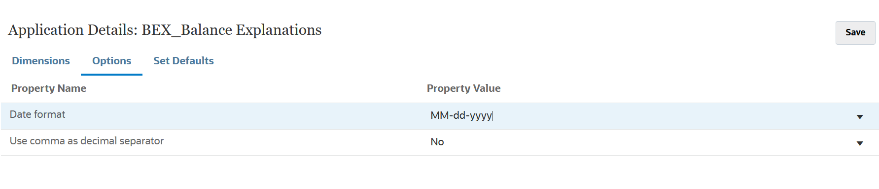

  8. 從應用程式頁面中,選取您剛在上方登錄的「調節合規性交易應用程式」,接著按一下該應用程式右邊的 影像顯示「選取」圖示。,然後選取應用程式詳細資料。
  9. 選取選項頁籤。
    您在「選項」頁籤上的選擇會套用至目標應用程式。
    影像顯示「應用程式詳細資料」的「選項」頁籤。
  10. 從資料格式中
    可用選項:
    • MM/dd/yyyy
    • MM-dd-yyyy
    • MMM d, yyyy
    • d-M-yyyy
    • dd-MMM-yy
    • dd/MM/yyyy
    日期格式預設為空白,可讓系統使用所有日期格式來剖析日期值。
  11. 從使用逗號作為小數分隔符號中,選取是以使用逗號作為小數分隔符號。
    選取否,則可使用使用者地區設定進行數字剖析。
    此選項預設是設為否 (小數分隔符號是根據使用者地區設定而非逗號)。
