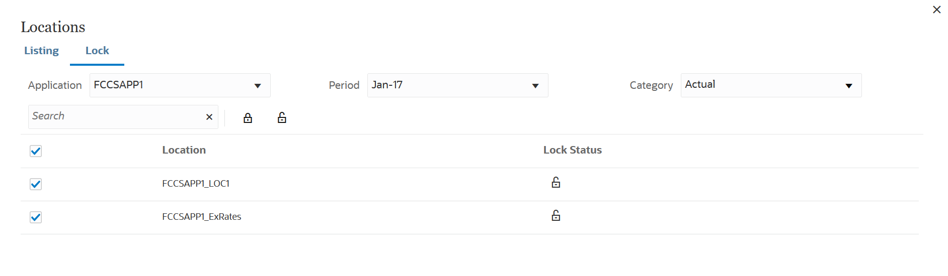

  1. 依序從 Data Integration 首頁、動作功能表、設定動作下拉清單中,選取位置。
  2. 從位置頁面中,選取鎖定頁籤。
  3. 從應用程式下拉清單中,選取與要鎖定的 POV 相關聯的應用程式。
    影像顯示「鎖定」頁籤。
  4. 選擇性:從期間下拉清單中,選取要鎖定的期間。
  5. 選擇性:從類別下拉清單中,選取要鎖定的類別。
    例如,選取實際或預算。
  6. 按一下 影像顯示「選取」圖示。 來選取要鎖定的應用程式。
    若要讓 POV 顯示在詳細資料區段中,必須將資料載入至該 POV 中。
  7. 按一下 影像顯示「鎖定」圖示。 來鎖定 POV。
    隨即出現確認訊息,顯示已順利鎖定的應用程式名稱。
