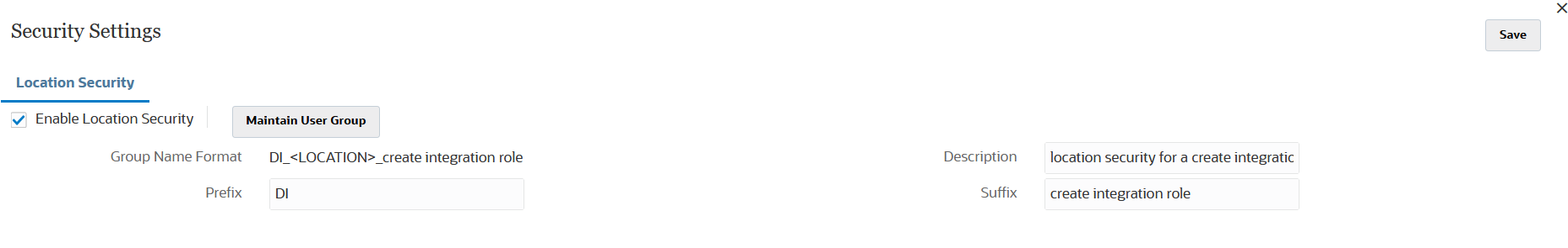

若要啟用位置安全性,請執行下列動作:
  1. 依序從 Data Integration 首頁、動作功能表、設定組態動作下拉清單中,選取安全性設定值。
  2. 在位置安全性區段中,啟用啟用位置安全性。
    影像顯示「安全性設定值」頁面。
  3. 在群組名稱格式下,指定位置的群組名稱格式。
    儲存群組時,群組名稱的格式為 Prefix_Location_Suffix,例如:DM_<LOCATION>_ROLE。
    前綴與後綴有助於識別「存取控制」中的群組。

  4. 在描述中,輸入使用者群組的描述。
    例如,輸入:用於建立及執行整合的群組。
  5. 在前綴欄位中,輸入識別使用者群組名稱的前綴,例如 DI。
    群組一經儲存,群組名稱的開頭便會附加前綴。
    註:
    群組名稱的前綴或後綴中不支援底線。
  6. 在後綴欄位中,選取佈建給使用者存取權之函式或規則的名稱。
    註:
    群組名稱的前綴或後綴中不支援底線。
    例如,您可以指定群組的位置安全性是用於:
    • 執行整合角色
    • 建立整合角色
    群組一經儲存,使用者群組名稱結尾便會附加該後綴。
  7. 按一下儲存。
