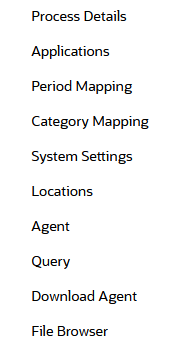

動作功能表
提供 Data Integration 關鍵功能的快速存取。
程序詳細資料 — 檢視已提交整合或進程的狀態和日誌。此外,您可以在此頁面上重設已執行工作的狀態。請參閱檢視程序詳細資料
檔案瀏覽器 — 啟動「檔案瀏覽器」,您可以從中瀏覽至 inbox、outbox 並選取檔案。請參閱使用檔案瀏覽器。
設定 — 一般設定任務,包括:
  • 應用程式 — 閘道,用來在來源系統與目標應用程式之間整合資料,並套用商業規則。
  • 期間對映 — 根據您的業務和法規需求定義並管理各種工作曆 (例如,每月、每週或每日)。
  • 類別對映 — 定義並管理類別對映,讓您能夠將來源系統資料分類並對映至目標 Scenario 維度成員。
  • 查詢 — 建立並儲存 SQL 查詢定義。
設定 — 一般組態任務:
  • 系統設定值 — 使用系統設定值以設定、更新或清除適用於整個系統的系統層級選項。請參閱系統設定值。
  • 安全性設定值 — 設定報表群組選項的位置安全性與角色安全性。如需詳細資訊,請參閱設定安全性選項。
  • 代理程式 — 從內部部署資料來源擷取資料和中繼資料,然後將該資料直接載入至 Oracle Fusion Cloud EPM。請參閱EPM 整合代理程式。
  • 下載代理程式。請參閱下載 EPMAgent ZIP 檔案。
