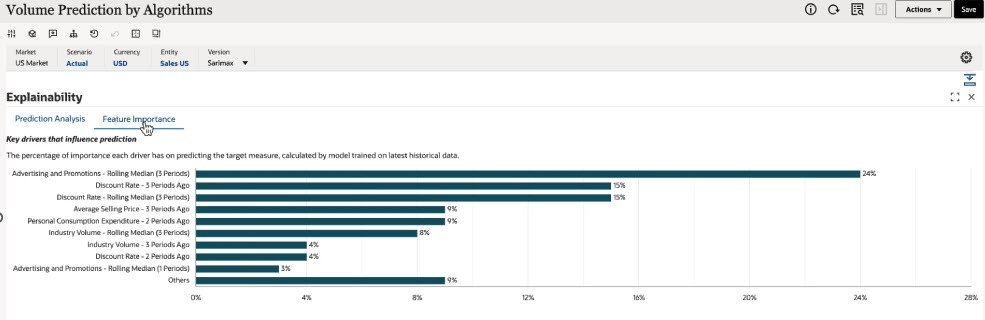

選取啟用自動化特徵工程與選擇時,會建立多個經特徵工程處理的特徵,並選取前 15 個 (或更少) 特徵,用於產生模型及進行預測。特徵重要性圖表會顯示所選的前 15 個特徵對於輸出變數的重要性。
若未選取啟用自動化特徵工程與選擇,則不會建立任何經特徵工程處理的特徵。然而,仍會評估特徵重要性,並從模型中排除任何不重要的特徵。所有其他特徵將依原樣直接用於模型產生。
特徵重要性圖表會顯示所指定特徵對於輸出變數的重要性。此圖表顯示前九個特徵;其餘特徵依其百分比值聚總,分組在其他標題之下。
您可以在解釋預測畫面中查看特徵工程與特徵選擇的影響:在含「進階預測」預測值的表單中,用滑鼠右鍵按一下含預測資料的儲存格,然後選取解釋預測。在特徵重要性頁籤及預測分析頁籤中,複查預測的詳細資料。

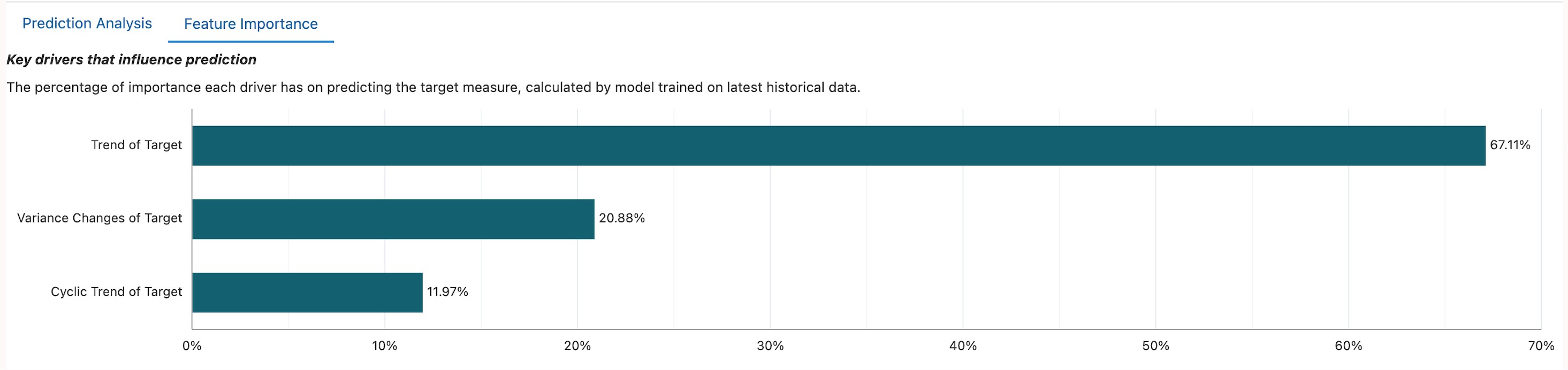

如果您選取 AutoMLx 作為演算法,請注意,AutoMLx 會根據準確性自動選取單變量或多變量模型。
如果選取單變量模型,特徵重要性圖表只會顯示與輸出/目標相關的特徵,例如目標趨勢、目標 N 個期間前、目標差異變化以及目標循環趨勢 (如適用)。
單變量模型的特徵重要性圖表看起來如下:
AutoMLx 使用單變量演算法時的特徵重要性圖表
