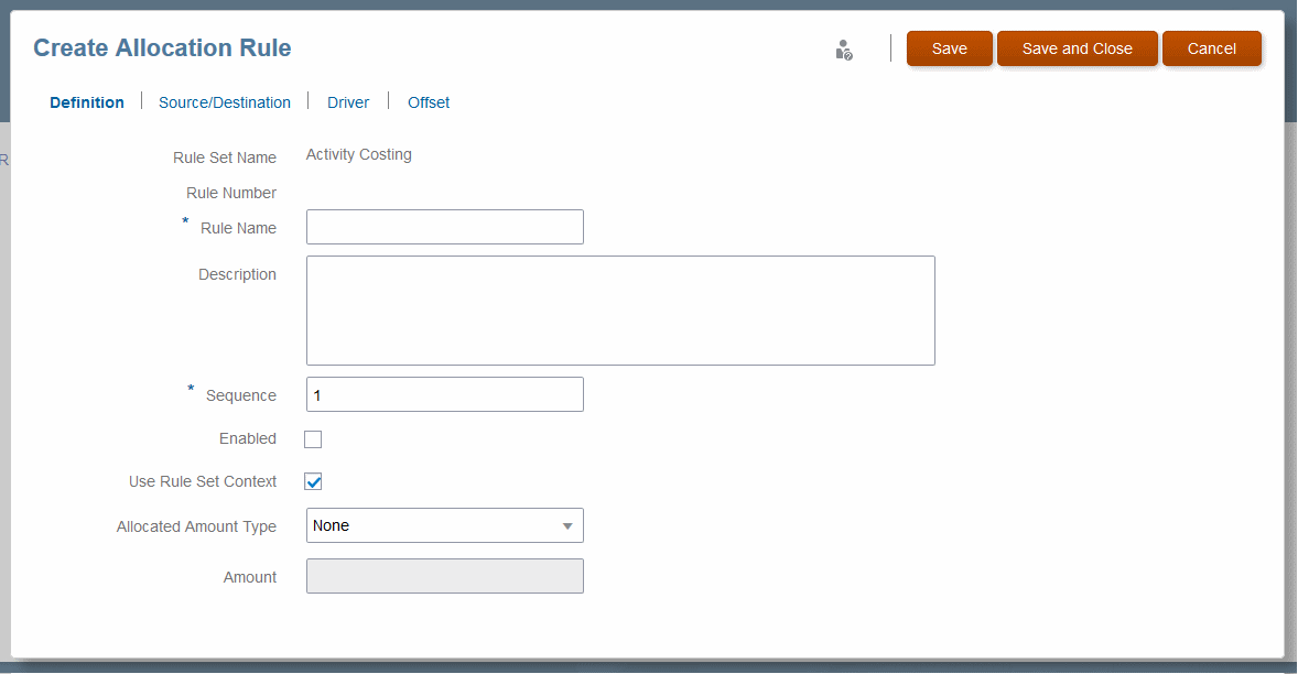

  5. 按一下 「建立」按鈕 (建立),並選取配置規則。
    建立配置規則畫面隨即開啟定義頁面。
    圖 A-5 「建立配置規則」畫面的「定義」頁面
    「建立配置規則」畫面的「定義」頁面,如下所示。
  6. 輸入規則名稱。
  7. 選擇性:在描述方塊中,輸入規則描述。
  8. 輸入順序號碼以決定規則集中規則的執行順序。
    如果對規則集啟用平行計算而且電腦硬體支援該計算,具有相同順序號碼的規則將會同時執行。
  9. 選擇性:選取已啟用以指定在執行計算時,規則為作用中。
  10. 選擇性:選取使用規則集環境定義以套用規則集環境定義 (如果已定義)。
    如果已經對應用程式啟用全域環境定義,將同時套用該全域環境定義。
  11. 對於配置金額類型,指示配置金額是否應解譯為百分比或幣別,然後輸入金額。
  12. 完成規則集定義時,按一下儲存。
