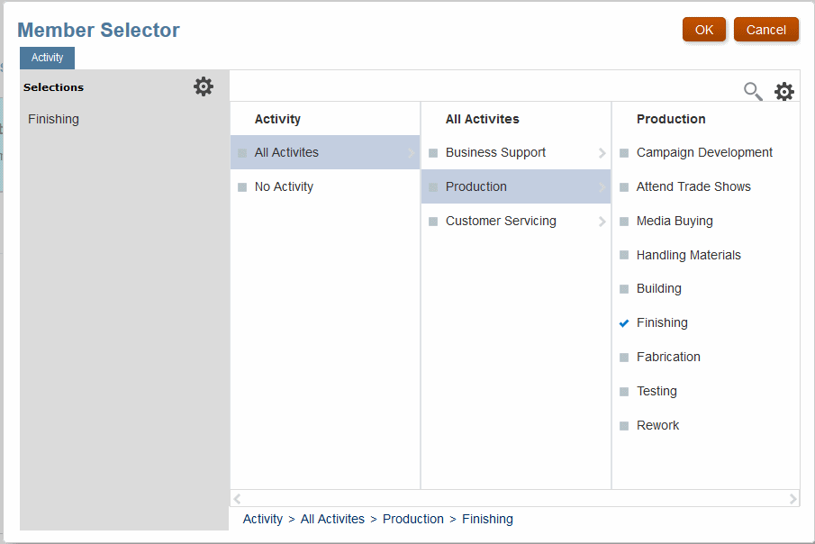

    圖 A-4 規則集環境定義成員選取器
    使用此對話方塊以向下鑽研並選取成員。
  7. 您可以按一下 「設定值」按鈕 (設定值) 以移除選擇,或篩選、顯示別名、顯示成員計數,或重新整理。
  8. 當規則集環境定義完成時,按一下確定,然後按一下儲存或儲存並關閉。
所有選取的維度-成員組合都將套用至針對所選 POV 建立的新規則。
