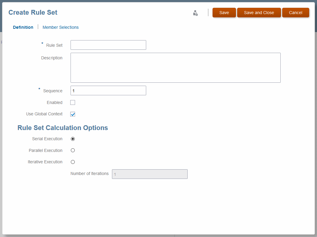

    建立規則集畫面隨即開啟。
    圖 A-2 建立規則集畫面
    依下列步驟所述,輸入規則集名稱、描述以及其他資訊。
  5. 輸入規則集的名稱。
  6. 選擇性:在描述方塊中,輸入規則集的描述。強烈建議使用清除描述。
  7. 輸入順序號碼,以決定規則集的執行順序。
  8. 選擇性:選取已啟用以指示在執行計算時,規則集為作用中。
  9. 選取其中一個計算選項以指出應該如何執行規則集計算:
    • 連續執行為預設值,會根據規則的順序號碼循序執行規則集中的所有規則。
    • 如果電腦硬體支援,平行執行可同時執行具有相同順序號碼的規則。
    • 迭代執行可依順序執行多次規則集;迭代次數指示要執行的迭代次數。
      這些設定值支援往復式配置。
  10. 如果選取,使用全域環境定義指示全域環境定義應該套用至目前的規則集 (如果已經定義一個的話)。
  11. 選擇性:定義規則集環境定義,將維度預設值套用至規則集中的所有規則 (定義和管理規則集環境定義)。
  12. 在完成規則集定義時,按一下儲存或儲存並關閉。
