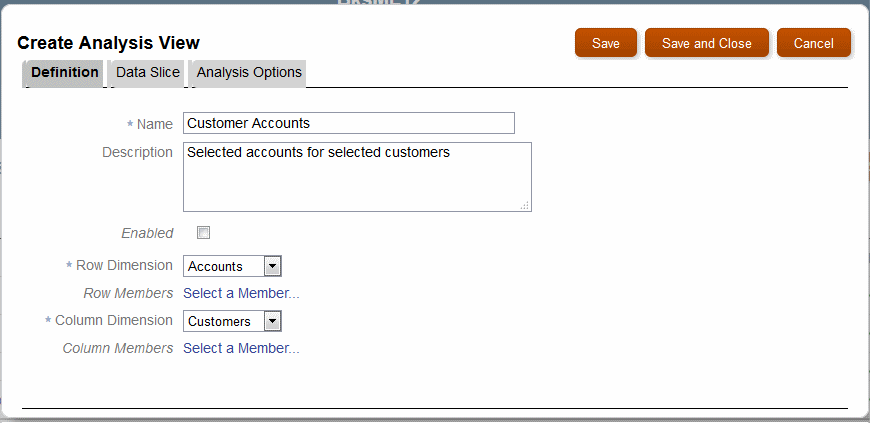

  3. 在建立分析檢視畫面中,為分析檢視與選擇性描述輸入名稱。
  4. 選取列維度,例如 Customers,然後選取欄維度,例如 Accounts。
    圖 12-2 建立分析檢視畫面
    如相關文字所述,「建立分析檢視」畫面的「定義」頁籤包含名稱、描述、列維度和欄維度。

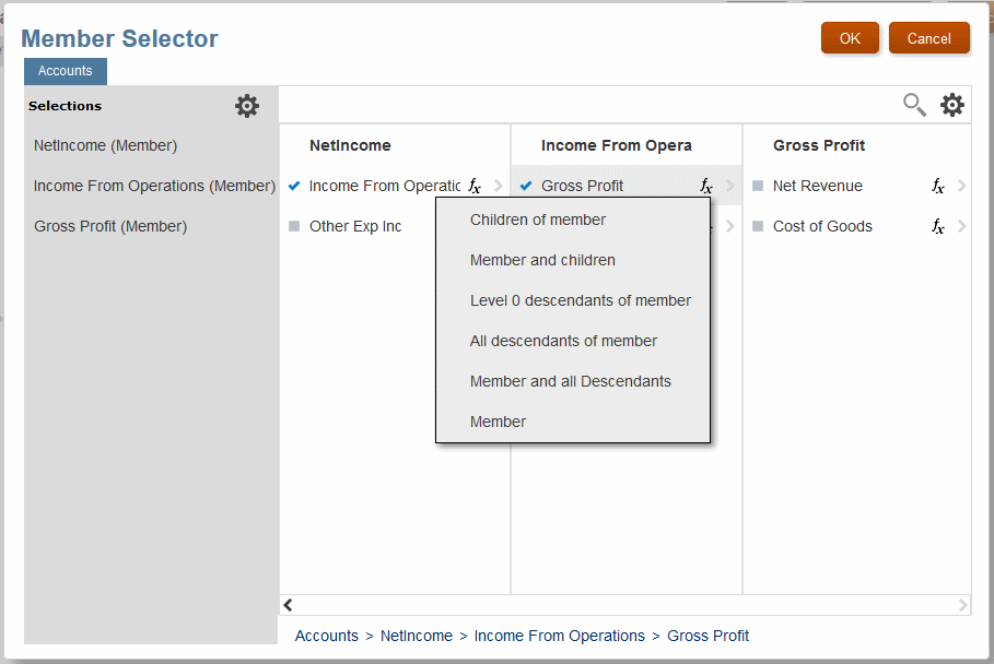

  5. 按一下選取成員以選取特定列或是欄維度成員:
    • 選取至任何層級的詳細資料,例如「淨收入」,再選取「營運收入」,然後選取「毛利」。
    • 選取成員函數以使用預設的維度成員,或是選取一個公式,以參照與目前選擇相對的一或多個成員。
      視需要按一下 fx 以使用「選擇函數」。
      圖 12-3 含選擇函數選項的成員選擇器
      選擇函數選項可以包括「成員的子項」、「成員與子項」、「成員的層級 0 子代」、「成員的所有子代」、「成員與所有子代」以及成員。
