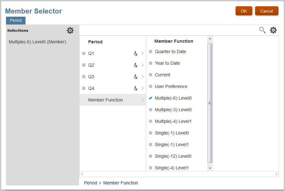

您可以使用「成員函數」以選取在偏好設定中為該維度所定義的成員 (設定使用者偏好設定),或是您可以使用參照相對於目前成員之成員的公式。下圖顯示 Period 維度的成員函數清單。
圖 12-4 Period 維度的成員函數
如下列文字所述,「成員選取器」畫面具有層級 1 的選擇 (Q1、Q2 等等) 加上一系列的公式。
在上一個圖中,季累計、年累計以及目前本身即很清楚,並且是以針對此目的所選取的日期為基礎。若要設定目前日期,請參閱編輯應用程式的描述與預設的維度設定值。
單一...選項會在指出的層級選取一個成員,從該層級的目前成員數回至所指出的號碼。例如,如果目前的月份為 7 月,Single(-1) Level 0 將提供 6 月的資料。如果目前的月分是 7 月,Single(-1) Level1 會提供 Q2 的資料,因為七月在第三個工作曆季。
多個...選項會在指出的範圍中選取所有成員,從該層級的目前成員數回。例如,Multiple(-6) Level 0 會擷取最近六個月的資料 (如果目前的月份是七月,則為二月至七月)。
