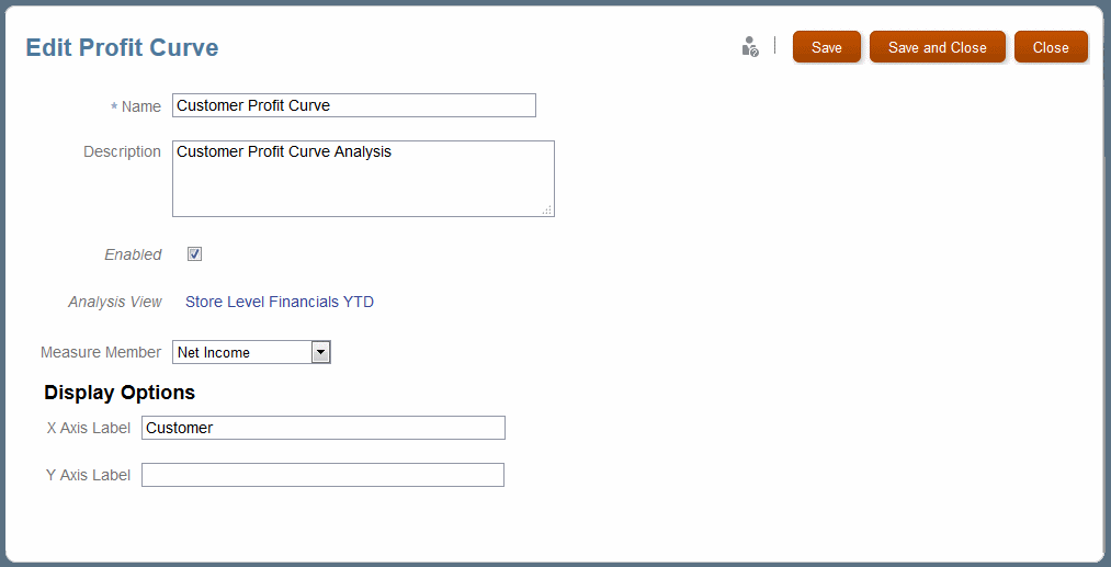

利潤曲線範例
下圖顯示利潤曲線的定義。
圖 12-15 利潤曲線的定義
依照下一個段落所述,編輯已填入完整利潤曲線定義的「利潤曲線」畫面。
當您選取和執行此定義時,利潤曲線將如圖 12-12 中所顯示。有些客戶的貢獻為負值,因此潛在利潤會大於實際利潤。
