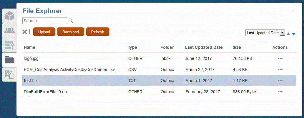

圖 6-7 「檔案總管」頁籤
含「收件匣」與「寄件匣」項目的「檔案總管」頁籤。
圖 6-7 顯示含四個檔案的檔案總管,一個檔案在收件匣,而其他檔案在寄件匣。
收件匣包含已經從本機資料夾 (您的電腦或是對應磁碟機) 上傳的檔案。寄件匣包含由系統所產生的檔案 (日誌檔)、由匯出所建立的檔案 (範本檔案),或是從電腦或對應磁碟機上傳的檔案。
一般而言,您會在收件匣中上傳要匯入的檔案,例如用以更新維度或範本檔案的純文字檔以建立應用程式。當您執行匯入任務和選取伺服器,您可以從收件匣的內容選取。當您執行匯出或是需要檢視日誌檔時,「檔案總管」會顯示它包含在寄件匣中。
