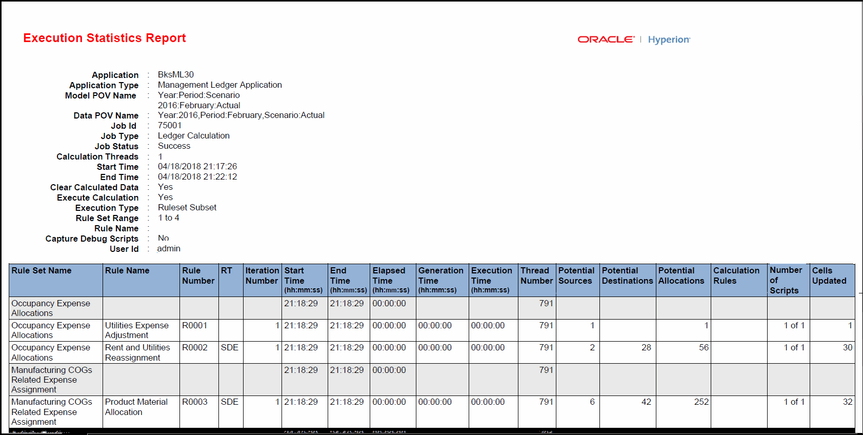

執行統計報表
「執行統計」報表顯示所選「總帳計算」工作類型在工作結束後所收集的執行時期統計。
圖 14-5 執行統計報表的範例
此報表顯示應用程式名稱、應用程式類型、模型和資料 POV 名稱、工作 ID、工作類型、工作狀態、計算執行緒數目、開始和結束時間、是否已清除計算資料、是否執行計算、執行類型、規則集範圍、是否已擷取偵錯指令碼、使用者 ID、規則集名稱、規則名稱和數字、重複數字、經過時間、報表產生時間、執行緒數字、潛在來源、潛在目標、潛在配置、與總計進行比較的計算子規則數目、與總計進行比較的指令碼數目,以及更新的儲存格數目。
註:
與總計進行比較的計算子規則數目,只有在配置規則的目標與來源相同、但已選取不同維度時才會顯示。在規則的來源成員選擇中,對於相符來源維度的每個不同成員組合,使用不同的子規則來計算此類規則。若要成功計算,執行的子規則數目應該與總數相同。
