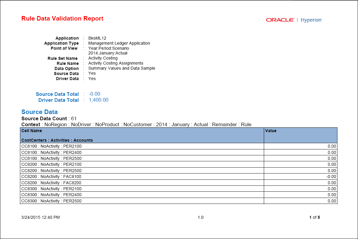

「規則資料驗證」報表可協助您確定已針對 Profitability and Cost Management 應用程式中的配置規則和自訂計算規則併入所有必要的來源與動因資料。此報表會顯示所選規則的來源與動因的所有交集以及任何規則、動因資料總計及記錄總數。或者,您可以只選取總摘要資料。
提示:
執行這些報表上的詳細資料可能會花很長的時間,並且產生大型報表。嘗試將顯示摘要做為第一個步驟。
如果交集計數大於 1000 個,則只會顯示前 100 個交集。如果未選取「來源資料」或「動因資料」,則報表的該部分將為空白。
圖 14-3 會顯示所選規則的來源與資料交集的摘要資料總計以及每個交集的資料。成本中心帳戶會提供來源資料。這裡缺少來源資料。
圖 14-3 含摘要與來源資料的規則資料驗證報表範例

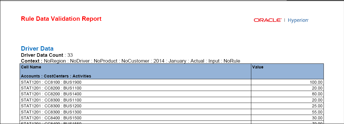

圖 14-4顯示規則資料驗證報表的動因資料格式。此報表會顯示動因資料交集計數以及與值的動因交集清單。
圖 14-4 顯示動因資料的規則資料驗證報表部分
