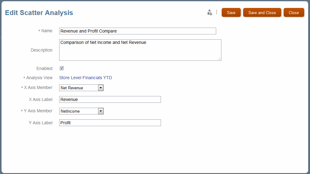

圖 12-10 顯示離散分析圖的定義。
圖 12-10 離散分析圖的定義
依之前所述,編輯已填入完整離散分析圖定義的「離散分析」畫面。
當您選取和執行此定義並套用篩選條件時,離散分析圖將如圖 12-11 所示。會包括所有資料,但是會篩選值,以便只顯示其淨收入大於 $120,000 美元的利潤與收入組。此圖具有相當的線性,這表示「淨利」與「淨收入」之間密切的關係。您可以按一下以分析檢視方式執行,便會在表格中顯示圖形資料,以進一步分析。
