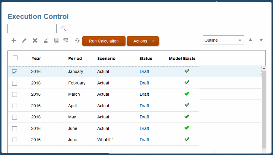

  1. 在首頁中,按一下模型 「模型」圖示,然後按一下執行控制 「執行控制」圖示。
    執行控制畫面隨即開啟。
    圖 11-3 具有選定單一 POV 的執行控制畫面
    具有選定單一 POV 的執行控制畫面
  2. 選取 POV。
    這裡,選取的 POV 用於 January 2016,其中 Actual 資料,狀態為草稿。模型存在已勾選,顯示此 POV 與規則相關聯。
  3. 按一下執行計算以計算該 POV。

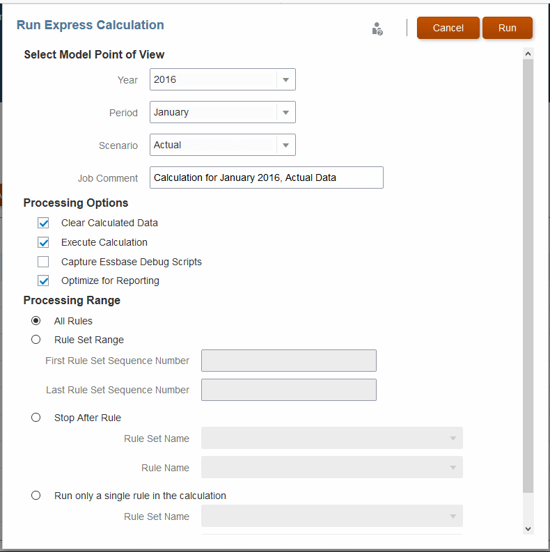

    執行快速計算畫面隨即開啟。
    圖 11-4 具有選定單一模型 POV 的執行快速計算畫面
    因為您已選取包含資料和規則的單一 POV,依預設會將該 POV 輸入到「選取模型檢視點」方塊中。
    註:
    具有規則的 POV 稱為模型 POV。您可以在上一個畫面 (執行控制) 的模型存在欄中,選取任何已打勾的 POV。
  4. 對於此範例,請保留預設 POV 和輸入的所有其他預設值。在工作註解方塊中 (如圖所示) 輸入描述註解,以在工作庫中識別此工作。
    若要深入瞭解其他設定,請參閱輸入計算設定。
  5. 按一下執行,以立即執行計算或清除資料。確認訊息會指出工作已開始,且會識別已指派的任務流程 ID。
