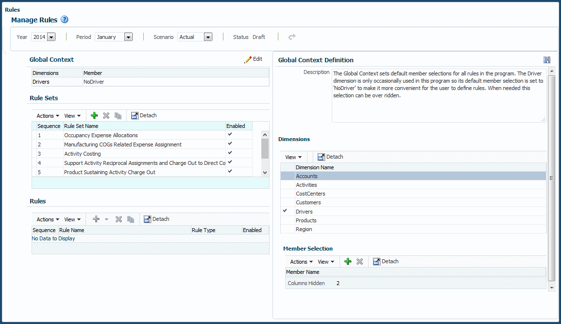

    圖 8-2 定義全域環境定義
    您可以在「管理規則」內容區域的上半部分選取 POV 和定義全域環境定義。

圖 8-2 顯示全域環境定義的定義,可針對為該 POV 建立的所有規則將 NoDriver 成員套用至動因維度。全域環境定義已在建立任何規則集和規則之前先定義。
