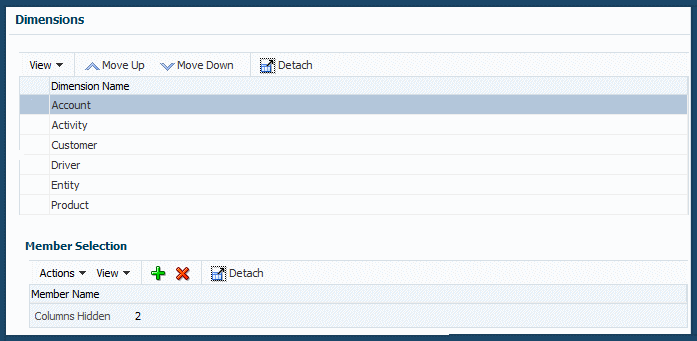

  4. 在維度區域中,選取維度。
    圖 9-2 模型檢視的維度和成員
    填寫必要資訊以新增維度和成員,如文中所述。
    在此範例中,預設會選取 Account 維度。最後,您要選取 Operating Expenses,這是 Account 的一個成員。
  5. 若要新增維度成員至檢視,請選取某個維度,然後按一下 「新增」按鈕 (位於成員選擇區域中),或在動作功能表中選取新增成員。
    您會看到選取維度成員畫面。

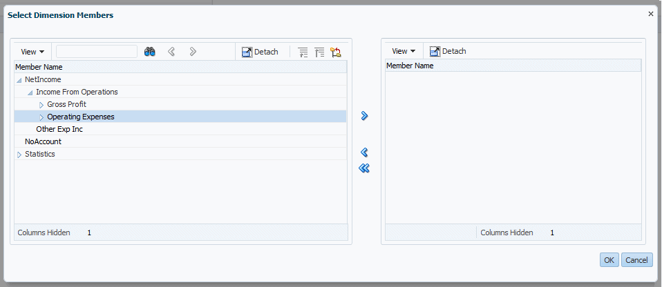

  6. 在選取維度成員畫面中,選取成員並使用往返控制項的向右鍵和向左鍵,將左側的可用成員清單中的成員移至右側的已選取成員清單。
    註:
    若要搜尋維度,請在檢視旁的方塊中輸入一部分名稱。您也可以執行下列動作:
    • 按一下分離 「卸離」按鈕 以放大清單。
    • 使用 「層級」按鈕 以上移或下移一層,或將目前的選擇顯示為最上層。
    • 使用檢視功能表以隱藏、顯示和變更欄的順序。
    按一下每個成員名稱的開頭可顯示子成員。
  7. 選擇性:在維度區域中,使用上移與下移按鈕將選取的維度往清單的上方或下方移動。
    如果清單中有許多維度,為了方便尋找,最好將最常使用的維度移到最上方。
  8. 選擇性:選取成員,然後按一下「向右鍵」按鈕以將成員移至右欄,然後按一下確定。
    對於圖示的範例,您可以選取 Net Income,再選取 Income From Operations,最後選取 Operating Expenses。
    選取維度成員畫面 (在選取 Operating Expenses 的狀況下) 會如下所示。
    圖 9-3 模型檢視的「選取維度成員」畫面
    選取左欄中的成員,然後使用右箭頭將該成員移到右欄中。
