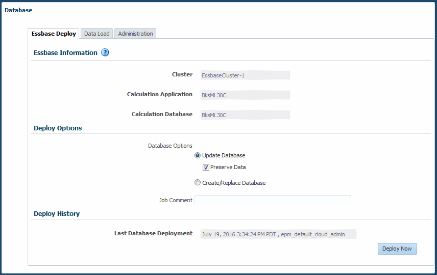

  1. 按一下 「導覽器」按鈕,然後按一下資料庫。
    資料庫畫面就會顯示 (圖 10-1)。
    圖 10-1 Essbase 部署畫面
    「部署」畫面顯示以下步驟所描述的資訊。
  2. 確認已選取 Essbase 部署頁籤。
  3. 在 Essbase 資訊下,複查下列資訊:

  4. 在部署選項之下,選取適當的資料庫選項以部署資料庫:
    • 針對資料庫的第一個部署,所有選項都會變成灰階。此選項會首次建立整個資料庫。
    • 若要重新部署現有的資料庫,選取更新資料庫來保留新資料庫中現有的物件和特性設定值,並變更大綱以反應現有的中繼資料。
      註:
      具有「服務管理員」或是「超級使用者」角色的使用者可使用此選項。
      選擇性:選取保留資料可在保留資料時建立和重新建構 Essbase 立方體。視大綱大小及存在的資料量而定,此選項可能花費大量的時間。
    • 或者,選取建立/取代資料庫以完全移除資料庫和應用程式,然後重新建立。
      注意:
      只有具備「服務管理員」角色的使用者可使用此選項。若您計畫選取此選項,您必須先備份資料,然後在資料庫重新建立後自行重新載入。

  7. 按一下立即部署以部署資料庫。
