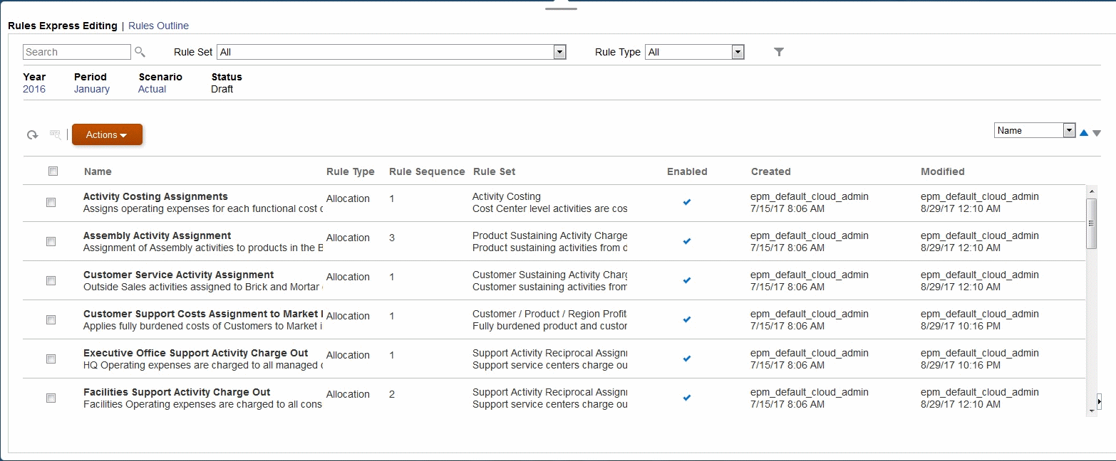

您可以使用計算規則畫面,同時對多個規則執行許多動作。
:您可以:
顯示計算規則畫面
若要顯示計算規則畫面,請在 Profitability and Cost Management 首頁上,按一下應用程式
,然後按一下計算規則
「計算規則」畫面隨即開啟。依預設會顯示規則快速編輯頁面 (圖 8-17)。
計算規則畫面的規則快速編輯頁面
圖 8-17 規則快速編輯頁面
此畫面上的大部分控制項在一般功能控制項中描述。如需強大的「搜尋」功能的詳細資訊,請參閱搜尋及篩選規則 (規則快速編輯頁面)。您可以透過選取 (醒目提示) 規則然後按一下檢查圖示
來檢查規則的詳細資料。「檢查」區域會保持開啟,而且會在您選取 (醒目提示) 不同規則時重新整理。
規則清單右上方的「排序」方塊,提供下列排序順序:模型計算順序 (預設)、名稱、規則集名稱,以及規則順序。

您可以使用 POV 列來選取一組規則以進行編輯,例如:
動作功能表包含下列選項:
取代規則中的成員,取代規則中的成員 (規則快速編輯頁面)
新增成員至規則,將成員新增至規則 (規則快速編輯頁面)
複製規則至新規則集,將規則複製到新規則集 (規則快速編輯頁面)
將規則複製到檢視點 將規則複製到不同的檢視點 (規則快速編輯頁面)
啟用規則,停用規則,啟用和停用規則 (規則快速編輯頁面)
