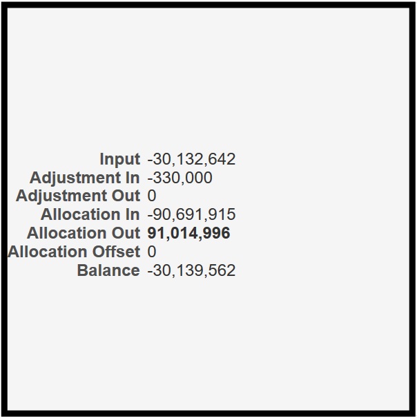

首次執行追蹤時,會顯示核心節點。
圖 9-6 配置追蹤核心節點範例
以完整尺寸 (100%「縮放」) 檢視時,核心節點會顯示下列項目:餘額、輸入、調整內、調整外、配置內、配置外與配置偏移金額。
如果核心節點只能檢視其中一部分,您可以使用縮放和置中工具來移動節點。
按一下中心點將圖表置中。按一下箭號以移動圖表背景。如此可將圖表移往相反方向移動。
