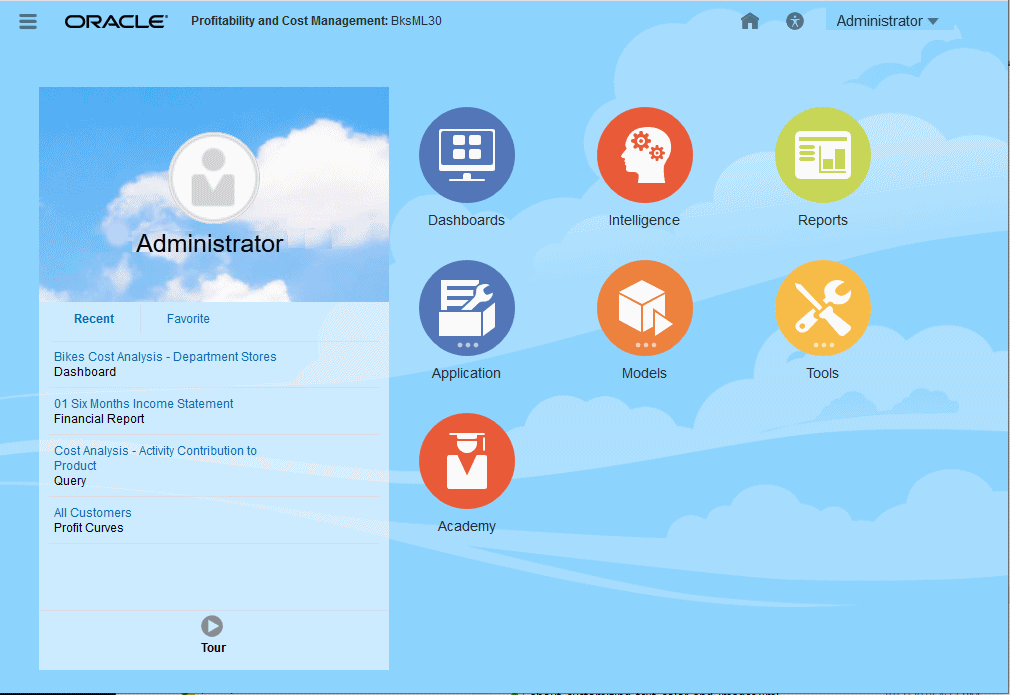

當您登入時,會看到 Profitability and Cost Management 首頁。
您選取的安全性層級、角色及主題會決定 Profitability and Cost Management 的外觀。下圖顯示目前預設的天藍色背景與圖示。您的畫面看起來可能會有點不一樣,這取決於透過工具與外觀選取的項目。
圖 1-1 Performance Management Architect
如下列段落所述的利潤與成本管理雲首頁。
首頁包含下列主要區域:
「其他首頁」內容包括:
  • 首頁圖示,「首頁」圖示 (從其他位置跳至首頁)
  • 「協助工具」圖示,「協助工具」圖示 (顯示協助工具設定值),請參閱啟動協助工具功能
  • 標頭含有與使用者名稱一起顯示的設定值與動作功能表 (設定值與動作功能表)。按一下以檢視線上說明和其他資訊。您也可以從這個功能表下載用戶端軟體,例如 Oracle Smart View for Office。按一下下載,從可用的軟體中選取。
如需說明和學習協助的相關資訊,請參閱使用 Profitability and Cost Management 程式庫。
註:
您看到的項目和可使用的功能取決於您的安全性佈建,因此,您首頁的外觀和此處所描述和顯示的可能會有差異。若要變更其外觀,請選取「工具」,然後「外觀」。

首頁叢集圖示
使用圖示以檢視並分析資料,以及每個功能叢集的相關資訊。視您選取的主題而定,您看到的圖示可能與這裡顯示的稍微不同,但主要符號類似。
圖 1-2 Profitability and Cost Management 首頁圖示
用於分析、建立應用程式及存取資料的圖示,如以下文字所述。
表格 1-2 顯示「首頁」圖示及其用途。
表格 1-2 首頁圖示
圖示名稱 圖示 使用
儀表板
「儀表板」圖示
建立、修改或檢視儀表板
智慧
「智慧」圖示
建立、修改或檢視分析檢視、離散分析圖、利潤曲線、配置追蹤、查詢及關鍵效能指標
報表
「報表」圖示
建立、修改或檢視財務報表
應用程式
「應用程式」圖示
建立和修改應用程式、匯入和匯出物件
模型
「模型」圖示
執行計算;使用檢視點 (POV),建立和修改應用程式
工具
「工具」圖示
自訂首頁背景和標誌、設定每日維護時間、控制應用程式存取
學院
「學院」圖示
檢視說明文件與影片。
