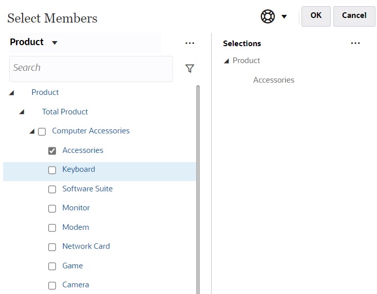

您也可以使用成員選取器來搜尋。按一下 POV 連結,然後按一下成員選取器圖示 「成員選取器」圖示 以啟動成員選取器。成員選取器中的成員會顯示為階層,或者您可以在搜尋方塊中輸入成員名稱。若使用搜尋方塊尋找成員,您將會看到結果顯示在「搜尋」方塊下。
圖 13-2 儀表板 2.0 成員選取器搜尋結果
顯示成員選取器搜尋結果的螢幕擷取畫面
您可以檢視成員在階層內的所在位置,方法是將游標暫留在結果的資訊欄上,然後按一下 「尋找成員」圖示 (尋找成員)。
圖 13-3 階層中的儀表板 2.0 成員選取器搜尋結果
顯示在階層內選取成員搜尋結果的螢幕擷取畫面
