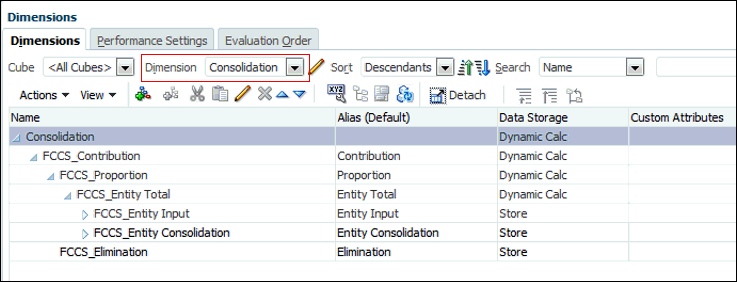

Consolidation 維度包含下列成員:
  • 實體輸入--用於基礎實體和父實體之所有使用者輸入的成員。如果是基礎實體,此項目代表輸入資料和無關整合的商業邏輯 (例如,成員公式和配置)。如果是父實體,其子實體的「貢獻總計」成員總計就成為「父實體」的「實體輸入」。
  • 實體總計--「實體輸入」與「實體整合」的動態彙總。此值是比例的起點。
  • 比例--對於指定的實體,此成員會將套用對父項的貢獻百分比之後取得的值,儲存至「實體總計」。百分比整合 (PCON) 是實體的值整合到其父項的百分比,而且會套用到轉換後的金額。
  • 抵銷--儲存公司間抵銷值。這是抵銷第一個共同父項的「比例」金額。
  • 貢獻--特定「父實體」的單一「子實體」整合結果,儲存其子項貢獻的總和。此成員僅適用於父實體。其中包括「父項/子項」實體的「比例」資料、「抵銷」資料及「貢獻調整」。
  • 實體整合--此成員是動態計算成員,僅適用於「父項」實體。此成員中的金額代表每個子實體的「整合」總計。這是整合過程中由系統計算的金額。

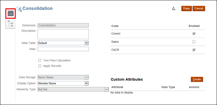

若要定義 Consolidation 維度,請執行下列動作:
  1. 從「首頁」依序選取應用程式和概觀,然後選取維度頁籤。
  2. 按一下 Consolidation 以設定特性。
    設定 Consolidation 維度特性。
  3. 選擇性: 為您的應用程式選取適當的選用特性:
    • 輸入維度的描述。
    • 選取別名表 (若可用)。
    • 輸入維度的別名名稱。
    • 選取二次計算。
    • 勾選以套用安全性。
  4. 選取維度要套用的資料儲存類型:
    • 僅限標籤
    • 永不共用
    • 動態計算
    • 動態計算和儲存
    • 儲存
  5. 在顯示選項下,選取是否要在報表中顯示成員名稱或別名。
  6. 選取階層類型 (如果有的話)。
  7. 在立方體下,選取您要使用的立方體。您可以啟用整合、匯率或 CbCR。
  8. 在自訂屬性下,按一下建立來新增自訂屬性。輸入屬性的名稱,並選取資料類型。
  9. 按一下完成。
