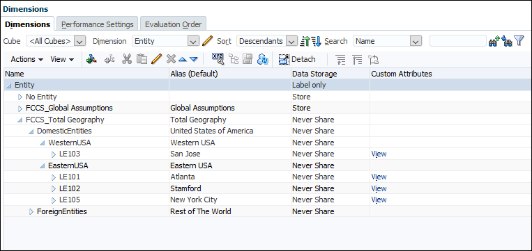

組織中的實體可以分類為基礎實體、相依實體或父實體:
  • 基礎實體位於組織結構的底層,沒有其他實體。每個基礎實體都需要「住所」,而且應該指派一個本幣幣別。在填入和更新 Jurisdiction 維度後,可以將「住所」作為屬性使用。
  • 相依實體由組織中的其他實體擁有。
  • 共用實體的父項可能有不同的幣別。父實體包含一或多個直接向它們報告的相依實體。
實體結構可以是「FCCS_Total Geography」的一部分,或替代階層。請參閱建立實體維度中的替代階層。

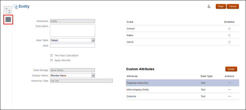

若要定義 Entity 維度,請執行下列動作:
  1. 從「首頁」依序選取應用程式和概觀,然後選取維度頁籤。
  2. 按一下 Entity 以設定特性。
    為 Entity 維度選取特性。
  3. 選取「編輯維度特性」圖示「編輯維度特性」圖示。
  4. 選擇性: 為您的應用程式選取適當的選用特性:
    • 輸入維度的描述。
    • 選取別名表 (若可用)。
    • 輸入維度的別名名稱。
    • 選取二次計算。
    • 勾選以套用安全性。
  5. 選取維度要套用的資料儲存類型:
    • 僅限標籤
    • 永不共用
    • 動態計算
    • 動態計算和儲存
    • 儲存
      註:
      針對新的實體,您永遠都必須要把資料儲存類型設定為「永不共用」。
  6. 在顯示選項下,選取是否要在報表中顯示成員名稱或別名。
  7. 選取階層類型 (如果有的話)。
  8. 在立方體下方,系統會自動選取相關的立方體。
    註:
    • CbCR 立方體,如果已啟用 CbCR 的話
    • 匯率立方體,如果應用程式採用多個幣別的話
    • 組態立方體,如果已針對「目前應付稅款」來啟用應用程式的話。
  9. 在自訂屬性中,執行下列其中一個任務:
    • 按一下建立來新增自訂屬性。輸入屬性的名稱,並選取資料類型。可選取下列自訂屬性:
      • 地區扣除 - 此設定值會指定地區稅款是否可扣除,或地區稅優惠在「全國備付稅款」中是否應稅。
        如果實體具有 "RDeduct",而且實體有兩個有效地區,則「全國備付稅款」的可扣除金額是兩個作用中地區的「地區目前備付稅款」總計。
        註:
        請勿在基礎實體設定 "RDeduct" 屬性。如果在父項設定 "RDeduct",就會清除所有現有的地區扣除,並在父項重新計算。
      • 公司間實體 - 對於「實體」成員,您可以指定成員是否儲存「公司間」詳細資料。如果您設定「實體」成員的「公司間」特性 (ICP_Entity_Yes),則名稱為 ICP_<Entity Name> 的公司間維度中會建立具有相同名稱的成員。新成員的「預設別名表」的別名會自動設為「實體」的別名。如果未定義別名,則會自動設為新增之「實體」的名稱。
        在實體維度層級 0 成員中選取 "ICP_Entity_Yes" 屬性,以便能夠以 "ICP_<entity name>" 的形式存在於公司間維度中。
      • 居籍 - 此屬性是在啟用基礎與父項稅務計算的父實體中設定。
        此項目用於識別實體的主要業務地點,以及識別哪個管轄區成員對該實體有效。例如,如果實體設為具有「居籍:美國」,則該實體的 AllNational 下的有效管轄區成員為美國。由於美國也有地區成員,因此 US_Regions 下的所有成員都是該實體的潛在有效管轄區成員。
    • 選取「自訂屬性」,然後在動作下,選取編輯來修改屬性的名稱。
    • 選取「自訂屬性」,然後在動作下,選取刪除來移除自訂屬性。
  10. 按一下完成。
