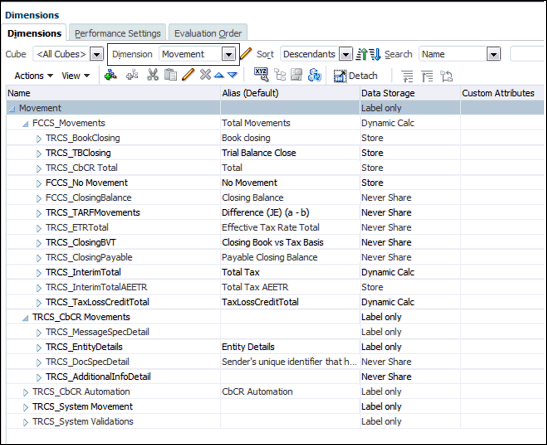

當您建立應用程式時,預設會建立含內建成員的「變動」維度,並根據您啟用的功能視需要新增系統成員。在建立應用程式期間,系統會在 Movement 和 Account 維度中建立「現金流報表」的現金流成員和階層。已建立下列成員:
  • FCCS_Movements
  • TRCS_CbCR Movements
  • TRCS_TaxLossCreditTotal
  • TRCS_System Movement
註:
請勿在 FCCS_Movements 階層下建立重複成員 (亦即,透過建立共用成員),因為這會導致在整合後父實體的資料加倍。例如,FCCS_Movements 階層下已經有 TRCS_TBClosing 存在;建立 TRCS_TBClosing 作為共用成員將會導致雙倍計數問題。
您可在「變動」維度下建立其他使用者定義的成員,以執行這些成員的整合與轉換。如需指示,請參閱使用 Tax Reporting 中的自訂「變動」維度階層。

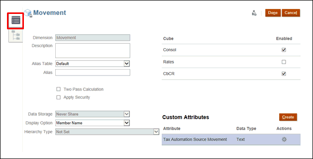

  1. 從「首頁」依序選取應用程式和概觀,然後選取維度頁籤。
    「變動」維度
  2. 選取 Movement 以設定特性,然後選取編輯維度特性頁籤。
    為「變動」維度選取特性。
  3. 選擇性: 為您的應用程式選取適當的選用特性:
    • 輸入維度的描述。
    • 選取別名表 (若可用)。
    • 輸入維度的別名名稱。
    • 選取二次計算。
    • 勾選以套用安全性。
  4. 選取維度要套用的資料儲存類型:
    • 僅限標籤
    • 永不共用
    • 動態計算
    • 動態計算和儲存
    • 儲存
  5. 在顯示選項下,選取是否要在報表中顯示成員名稱或別名。
  6. 選取階層類型 (如果有的話)。
  7. 在立方體下,選取您要使用的立方體。您可以啟用整合、匯率或 CbCR。
  8. 在自訂屬性下,按一下建立來新增自訂屬性。輸入屬性的名稱,並選取資料類型。
  9. 按一下完成。
