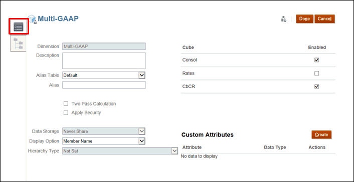

若要定義「多重 GAAP 維度」,請執行下列動作:
  1. 從「首頁」依序選取應用程式和概觀,然後選取維度頁籤。
  2. 按一下 多重 GAAP 以設定特性。
    為多重 GAAP 維度選取特性。
  3. 選擇性: 為您的應用程式選取適當的選用特性:
    • 輸入維度的描述。
    • 選取別名表 (若可用)。
    • 輸入維度的別名名稱。
    • 選取二次計算。
    • 勾選以套用安全性。
  4. 選取維度要套用的資料儲存類型:
    • 僅限標籤
    • 永不共用
    • 動態計算
    • 動態計算和儲存
    • 儲存
  5. 在顯示選項下,選取是否要在報表中顯示成員名稱或別名。
  6. 選取階層類型 (如果有的話)。
  7. 在立方體下,選取您要使用的立方體。您可以啟用整合、匯率或 CbCR。
  8. 在自訂屬性下,按一下建立來新增自訂屬性。輸入屬性的名稱,並選取資料類型。
  9. 按一下完成。
