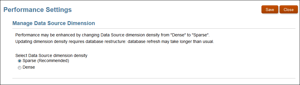

若要設定效能設定值,請執行下列動作:
  1. 從首頁中,選取應用程式,然後選取組態。
  2. 在「設定」畫面上,選取效能設定值。
    資料來源的效能設定值
  3. 選取您需要的「資料來源」維度密度:
    • 稀疏 (建議)
    • 密集
    根據預設,密度設定為「稀疏」。
  4. 按一下儲存重新整理資料庫。
  5. 在「重新整理資料庫」對話方塊上,按一下確定。
