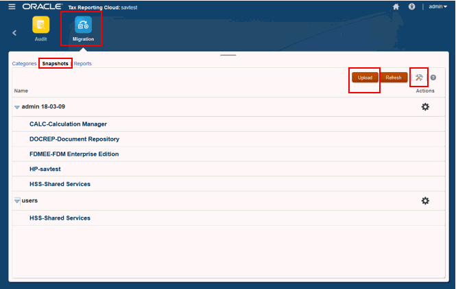

  1. 從「首頁」選取工具,然後選取移轉。
  2. 選取快照頁籤。
    移轉的「快照」頁籤
  3. 選取您想要上傳至環境的快照。
  4. 按一下移轉選項 「移轉選項」圖示。

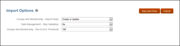

  5. 在匯入選項對話方塊中,選取您想要用於上傳的選項,然後按一下儲存並關閉
    選取您想要用來上傳的匯入選項。
  6. 瀏覽到上傳位置,然後按一下上傳。

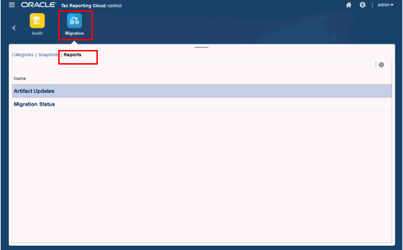

  7. 上傳完成時,選取報表頁籤以檢視下列項目:
    • 物件更新 -- 輸入「物件」選項、開始和結束日期以及「類別」,然後按一下執行報表。複查結果報表。
    • 移轉狀態 -- 按一下移轉狀態報表以複查報表的結果與狀態。
