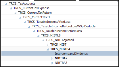

  1. 在 NIBT 的 TRCS_TaxAccounts 之下,建立帳面調整 (例如,公司間股利) 以包含「公司間股利」的金額。
    公司間股利的帳面調整

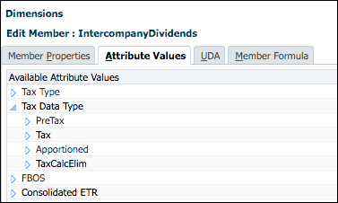

  2. 將 TaxCalcElim 特性指派給新帳面調整科目:
    1. 從首頁中,按一下應用程式,接著按一下概觀,然後按一下維度。
    2. 在「維度」之下,按一下科目。
    3. 按一下編輯維度特性。
    4. 在自訂屬性之下,選取稅資料類型,然後選取 TaxCalcElim。
      公司間股利自訂屬性

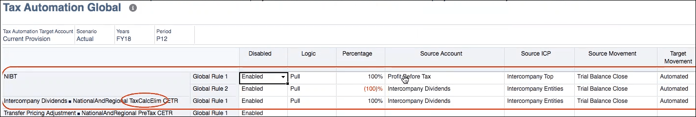

  4. 建立「稅務自動化」規則以從 Intercompany 維度分隔出「稅前淨利」,如下所示:
    1. 針對來源 (例如,稅前淨利) 的總金額 (100%) 建立「全球規則 1」,以及將「來源 ICP」設定為「公司間頂端」
    2. 建立「全球規則 2」以從「利潤總計」減去「公司間股利」,以及將「來源 ICP」設定為「公司間實體」。
    3. 建立「全球規則 3」來套用 TaxCalcElim,以及將「公司間股利」記入至帳面調整科目 (例如,公司間股利)。
  5. 在「稅務自動化」表單上,選取全域頁籤。「全域」會將規則套用至系統中的所有實體。
  6. 建立每個規則,並填入適當的欄。用滑鼠右鍵按一下規則名稱儲存格 (例如,全球規則 1) 以顯示快顯功能表,接著選取稅務自動化,然後選取新增規則來對每個稅務科目建立一個額外的規則。規則將建立在底部作為最後一個規則,選取的規則資料將會複製到新建立的資料列中。根據預設,「稅務自動化」規則設定為在「抵銷」成員上執行
    註:
    新增規則時,請確定 Data Source 維度上已經建立佔位字元成員;否則,「新增規則」將不會建立新列。您只能在已經定義和儲存「規則 1」之後才能夠新增「規則 2」。請參閱新增稅務自動化規則至 Data Source 維度
    建立「全域規則」從 Intercompany 維度分隔出「稅前淨利」

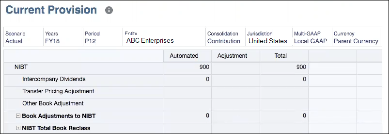

  9. 驗證「目前備付稅款」報表上的結果,如下所示:
    • 在 POV 中,選取下列以顯示實體輸入和實體幣別:
      • 在整合之下,選取實體輸入
      • 在幣別之下,選取實體幣別
      在「目前備付稅款」表單上顯示「實體輸入」與「實體幣別」
    • 在 POV 中,選取下列項目以便在「抵銷」和「父項幣別」中顯示轉換成其父項幣別與抵銷的資料:
      • 在整合之下,選取抵銷
      • 在幣別之下,選取父項幣別
      顯示轉換成「父項幣別」的「抵銷」
    • 在 POV 中,選取下列項目以顯示轉換成其父項幣別和貢獻的資料。
      • 在整合之下,選取貢獻
      • 在幣別之下,選取父項幣別
      顯示轉換成「父項幣別」的「貢獻」
