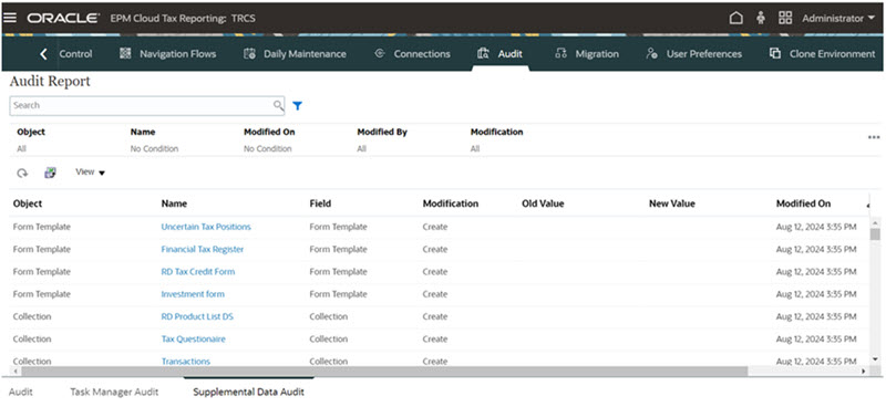

補充資料稽核頁面會顯示與「補充資料」相關之物件的歷史記錄。下列是系統追蹤的「補充資料」物件:
  • 收集
  • 收集間隔
  • 資料收集期間
  • 維度
  • 篩選
  • 表單
  • 清單
  • 設定值
  • 範本
補充資料稽核
