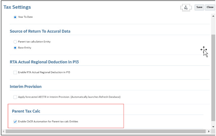

在 CbCR 中啟用父項稅務計算
若要將父項稅務計算實體的計算資料 (另請參閱使用 Tax Reporting 中的計算全國與地區的父項稅務) 從「整合」立方體轉移至 CbCR 立方體 (請參閱應用程式立方體),您必須:
  • 啟用父項稅務計算設定值
    導覽至稅務設定畫面,然後選取「父項稅務計算」下的為父項稅務計算實體啟用 CbCR 自動化核取方塊。
    按一下稅務設定卡,然後選取類型為 CbCR 的設定類型。選取 CbCR 底下的 CbCR 自動化的父項稅務計算實體。
    啟用父項稅務計算設定值
    請注意,只有在已選取此選項的情況下,「CbCR 自動化」才會從「整合」立方體提取父項稅務計算資料。

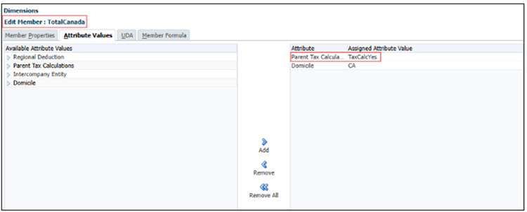

  • 啟用父項稅務計算屬性
    您必須確保父項實體有「父項稅捐計算」屬性。例如,在下方螢幕擷取畫面中,您會看到「父項實體」為加拿大總計。
