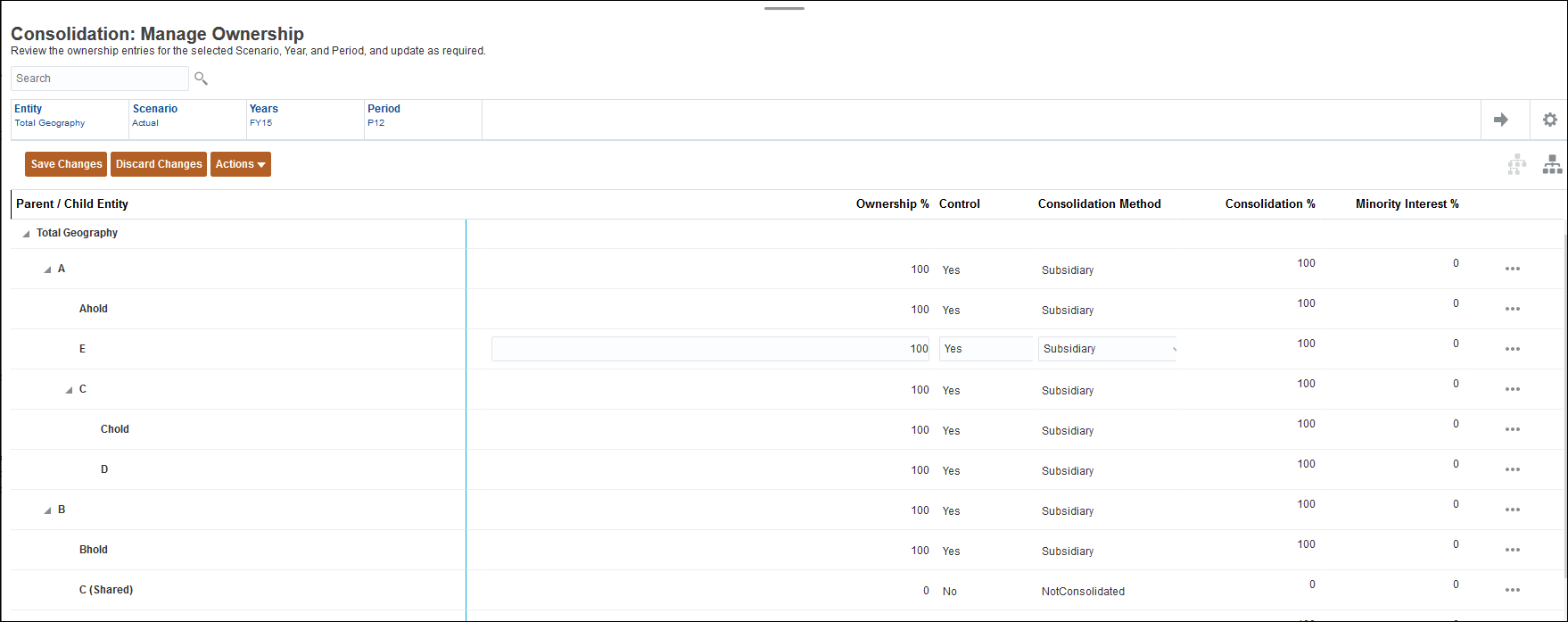

重新計算所有權資料
如果已經對「所有權管理」帳戶新增或刪除對「整合方法」範圍設定值或置換規則所進行的任何變更,系統會提示您重新計算所有權資料。如果資料未重新計算,「管理所有權」畫面頂端將會顯示警告訊息。
若要重新計算所有權資料,請執行下列動作:
  1. 在首頁上,按一下應用程式,然後按一下整合以顯示整合:管理所有權畫面。
    重新計算所有權資料
  2. 選取動作,然後選取重新計算所有權資料。
  3. 在「重新計算所有權資料」對話方塊上,選取案例、年度和開始期間以重新計算。
    請注意,重新計算將套用至選取的期間以及所有後續期間。
    另外也請注意,如果需要重新計算 POV,POV 要到重新計算所有權資料之後才會完成整合。
  4. 按一下重新計算。
  5. 從重新計算成功訊息中,按一下確定。
