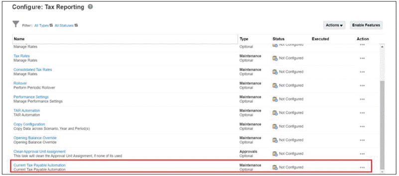

  1. 導覽至「組態」視窗 (首頁 -> 應用程式-> 組態)。啟用「目前應付稅款自動化」功能後,就會顯示名為目前應付稅款自動化的新項目。
    目前應付稅款自動化

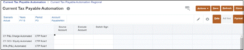

  2. 按一下目前應付稅款自動化。畫面會顯示兩個新表單:
    • 目前應付稅款自動化 (全國)
    • 目前應付稅款自動化 - 地區
    目前應付稅款自動化表單
    • 您必須在 TRCS_CURRENTPAYABLES 和 TRCS_RCURRENTPAYABLES 底下建立子成員,否則該表單將會是唯讀,而且使用者無法建立任何對映。
    • 如果要將 TRCS_CURRENTPAYABLES 和 TRCS_RCURRENTPAYABLES 的子成員用於「目前應付稅款自動化」,則必須使其也適用於組態立方體。要這樣做,當您在 TRCS_CURRENTPAYABLES 和 TRCS_RCURRENTPAYABLES 底下建立子成員時,您必須選取主控台和組態立方體。

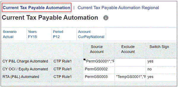

  3. 按一下目前應付稅款自動化,為「目前應付稅款 (全國)」建立對映。您在此為任何變動成員 (CYPL 計費自動化、CY OCI/權益自動化、RTA(P&L) 自動化) 輸入的值,將串聯至「自動化目前應付稅款」表單欄 (CYPL 計費自動化、CY OCI/權益自動化、RTA (P&L) 自動化)。請參閱管理自動化目前應付稅款和明細表單下的存取自動化表單和使用 Tax Reporting 中的管理已自動化地區目前應付稅款和明細表單。
  4. 輸入必要的值:
    1. 指定來源科目。
    2. 指定排除科目的值 (例如,假設您想要排除某個父科目的所有子成員)。
    3. 視應付帳款或退款而定,針對切換符號指定是或否 建立對映
    您只能輸入成員名稱,不要輸入別名。如果使用者必須包含多個名稱,則必須用逗號分隔並用雙引號括起來。
    Table 28-1 建立目前應付稅款自動化 (全國) 的對映
    選項 描述
    用於建立對映的必填欄位(*)
    • 來源科目
    • 切換標記 (是或否是有效的值)
    函式 沒有欄支援函式
    多個值 使用者只能在「來源科目」和「排除科目」欄中輸入多個用逗號分隔並用雙引號括起來的值。

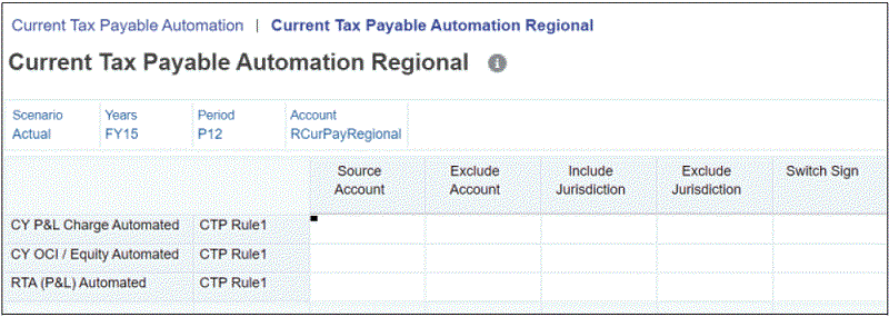

  5. 同樣地,按一下目前應付稅款自動化 -地區,為「目前應付稅款 - 地區」建立對映。
    目前應付稅款自動化 - 地區
    請注意,「來源科目」、「排除科目」和「切換標記」與為「全國」科目建立的對映相類似,但只能用於「排除管轄區」和「包括管轄區」欄。如果未指定要包括或排除的管轄區,預設情況下會選取所有地區管轄區 (TRCS_AllRegional)。請參閱設定管轄區和實體來取得管輤區的詳細資訊。
    Table 28-2 建立目前應付稅款自動化 - 地區的對映
    選項 描述
    用於建立對映的必填欄位(*)
    • 來源科目
    • 切換標記 (是或否是有效的值)
    函式 系統支援 Lvl0Descendants 函式用於包括管轄區以及排除管轄區
    Example:1
    Lvl0Descendants("US_Regions") ** 支援一個 CTP 負責所有管轄區以及個別的管轄區 範例:2
    US_PA 支援個別的 CTP 負責 US_PA。Example:3
    US_CA (CTP_CA 科目) Lvl0Descendants("US_Regions")、排除 US_CA( CTP_US 地區科目)
    多個值 使用者可以在「來源科目」、「排除科目」、「包括管轄區」和「排除管轄區」中輸入多個值。多個值應該用逗號分隔,並用雙引號括起來。
