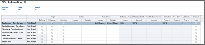

定義使用率規則
  1. 針對有可供使用之損失的結轉科目來定義使用率規則 (您也可以使用多個結轉科目)
  2. 請注意,您必須指定使用率優先順序;優先順序是從數字 1 開始,如果是多個科目的情況,優先順序會逐步增加。
    定義使用率規則
  3. 儲存規則。

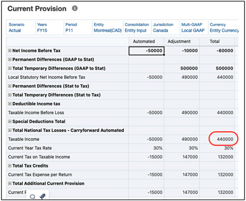

    • 實體必須要有正數的所得:
      使用率 - 處理程序準則 1

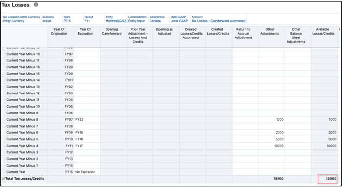

    • 實體必須要有可供使用的損失:
      使用率 - 處理程序準則 2

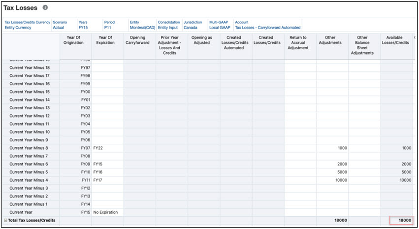

      在下方的螢幕擷取畫面中,最多有 18000$ 可供您使用。
      使用率上限

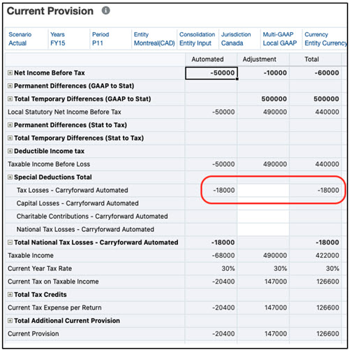

      下方的螢幕擷取畫面顯示,在順利執行整合之後的已使用金額:
      已使用金額

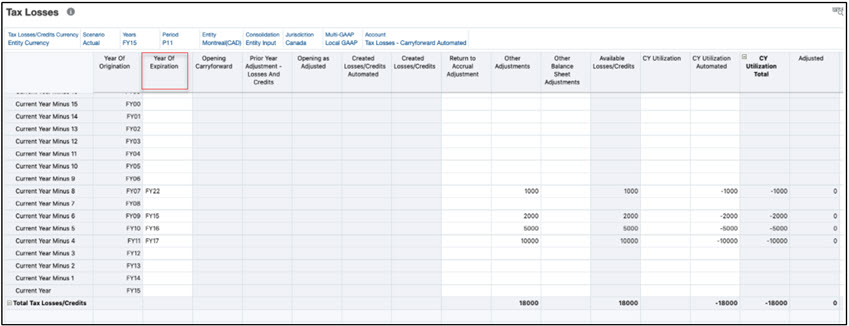

      下方的螢幕擷取畫面顯示,系統如何根據損失的到期年度來使用損失。
      根據到期年度的損失
