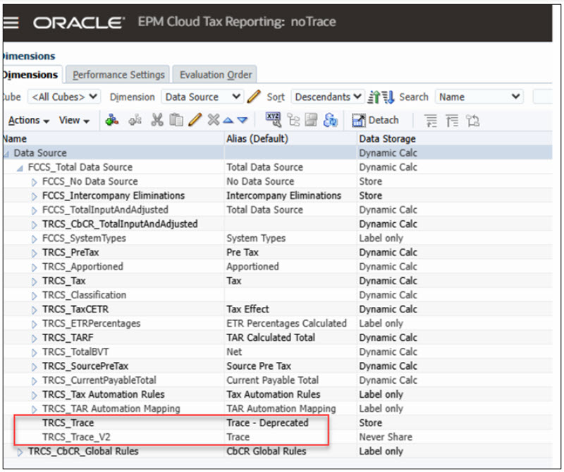

針對 FCCS_Total Data Source 階層下「資料來源」維度成員 TRCS_Trace_V2 中的表單、智慧型檢視及報表,都有提供追蹤資料。這些成員僅適用於「整合」立方體。
追蹤維度成員
TRCS_Trace 成員已過時,可視為在 25.XX.XX 版前建立之追蹤的唯讀成員。

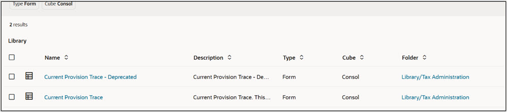

舊追蹤表單 (目前備付稅款追蹤 - 已過時) 僅處於檢視模式,且除非重新整合,否則將繼續儲存前期的追蹤資料。重新執行相同的 POV 時,只會在新的追蹤表單 (目前備付稅款追蹤) 上建立追蹤值。
新追蹤表單
