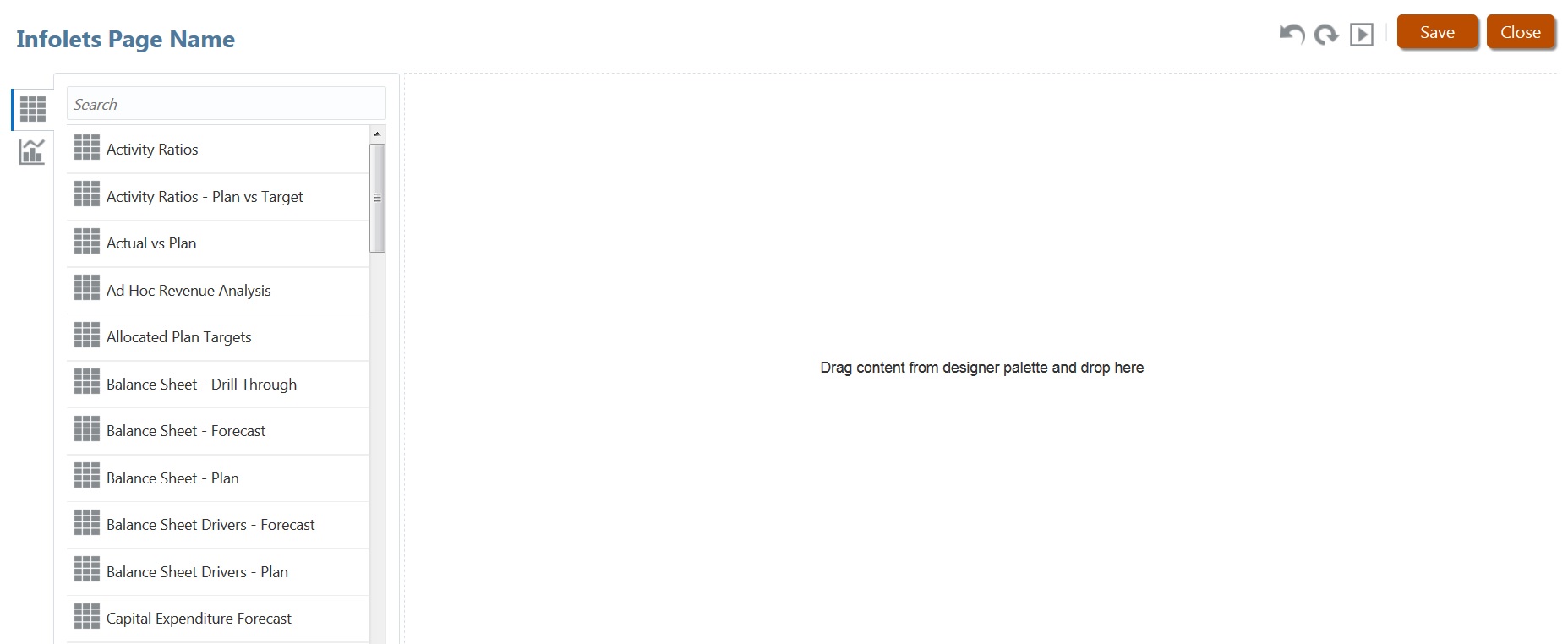

Infolet 設計工具調色盤
「設計工具調色盤」位於左邊。「設計工具調色盤」有兩個頁籤:「表單」和「圖表類型」。醒目提示「設計工具調色盤」中的物件,然後拖放至放下區域。
Infolet 設計工具調色盤的頁籤
「設計工具調色盤」物件:
  • 表單—捲動表單或者依名稱進行搜尋來選取要包含在 Infolet 中的簡單表單。如需表單的詳細資料,請參閱設計 Infolet 的表單。
