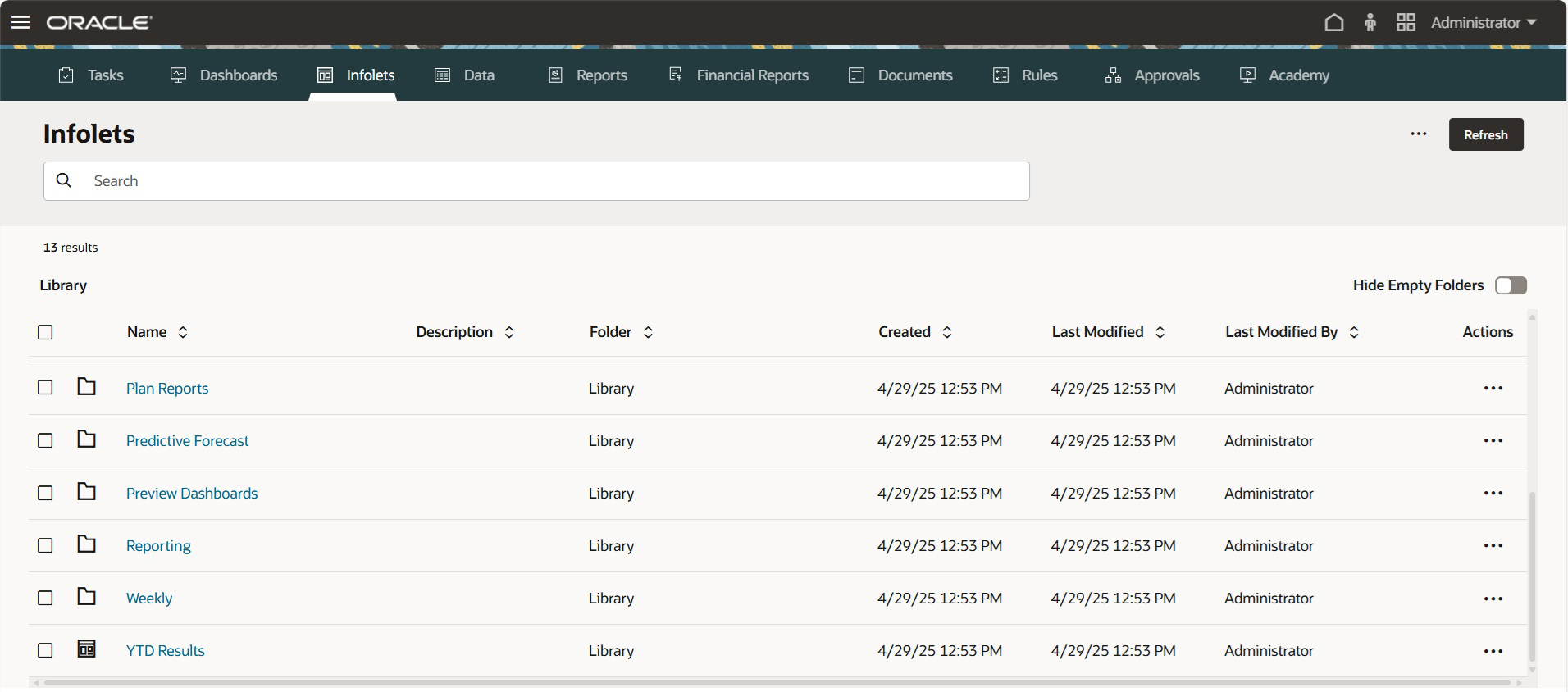

  1. 在「首頁」上,按一下 Infolet。
    此影像顯示標準化介面中的 Infolet 頁面
  2. 若要開啟 Infolet,請按一下 Infolet 名稱。
    這會在執行時期環境中開啟該 Infolet。
