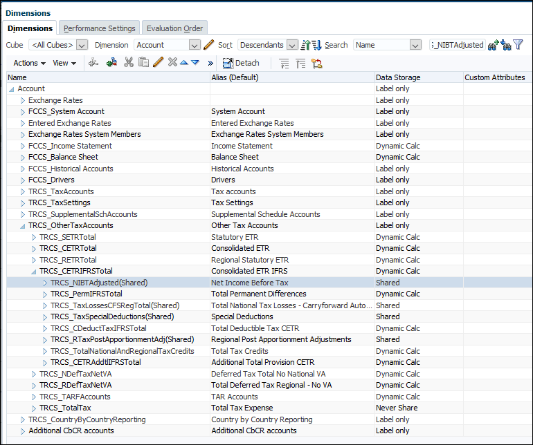

若要設定加權後的所有權科目,請執行下列動作:
  1. 從首頁中,開啟「導覽器」「導覽器」圖示。
  2. 在建立及管理下方,選取維度。
  3. 選擇性:選取您要使用的科目。如果未選取「科目」,將會使用 TRCS_NIBTAdjusted。
    選取 Account 維度

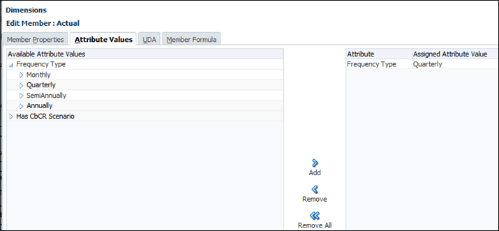

若要設定「案例頻率類型」屬性,請執行下列動作:
  2. 在建立及管理下方,選取維度。
  3. 選擇性:在維度之下,選取您要設定「頻率」類型的案例。
  4. 按一下「編輯」「編輯」圖示,然後選取屬性值頁籤。
  5. 在可用的屬性值之下,展開頻率類型,接著選取您要使用的頻率,然後按一下新增。
    註:
    在變更「案例」的「頻率類型」之後,重新整理資料庫後並不會移除先前的資料。手動清除受影響的交集。
    設定頻率屬性
