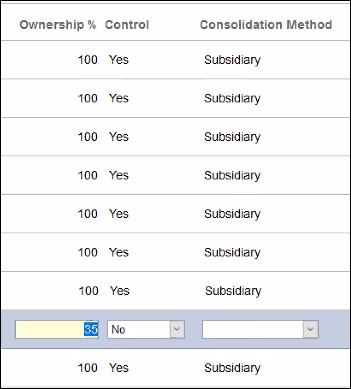

所有權範圍
對於任何指定的「所有權百分比」,系統會根據以下的所有權百分比範圍指派預設「整合」方法。
包含 0% 到 100% 範圍的系統方法為:
  • 未整合 = 0%
  • 按比例分配 = 0% 至 50%
  • 子公司 - 大於 50% 至 100%
例如,如果您輸入 35%,「整合方法」會自動設定為「按比例分配」。如有必要,請按一下整合方法來選取不同的方法。
選取「所有權範圍」的整合方法。
